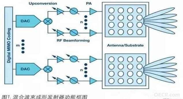

       MIMO编码在数字部分执行,此外还进行典型数字无线电处理。可能有多条各种数据流馈入天线系统的MIMO路径会在数字部分进行处理。针对每一个数据流,DAC都会在基带或中频(具体取决于所选架构)将数字信号转换为模拟信号。信号经过上变频和分路处理后,通过各自的RF通道馈入各个天线。在每条RF通道上,信号配置不同的增益和相位,形成波束并从天线发出。
