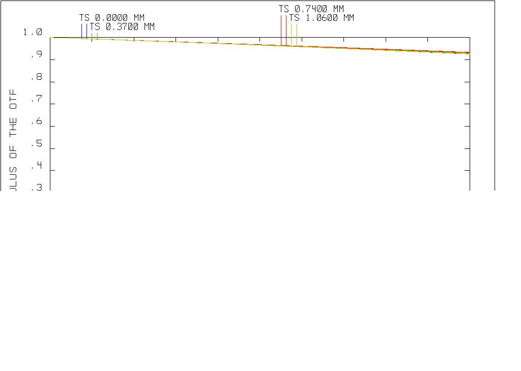

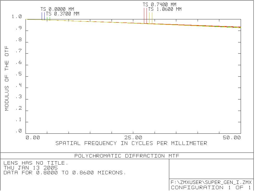

<P>我用code v的宏把zemax的数据转换成了code v的数据,可是为什么mtf差这么多啊?</P>
<P>这个是zemax的mtf图</P>
<img src="data/attachment/forum/dvbbs/2005-1/2005113131133809.jpg" border="0" onload="if(this.width>screen.width*0.7) {this.resized=true; this.width=screen.width*0.7; this.alt=\'Click here to open new window\nCTRL+Mouse wheel to zoom in/out\';}" onmouseover="if(this.width>screen.width*0.7) {this.resized=true; this.width=screen.width*0.7; this.style.cursor=\'hand\'; this.alt=\'Click here to open new window\nCTRL+Mouse wheel to zoom in/out\';}" onclick="if(!this.resized) {return true;} else {window.open(\'data/attachment/forum/dvbbs/2005-1/2005113131133809.jpg\');}" onmousewheel="return imgzoom(this);" alt="" />

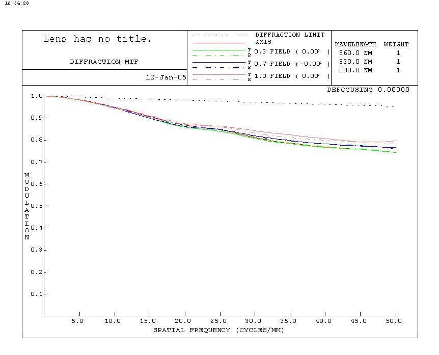

 楼主| 发表于 2005-1-13 01:12:00 | 显示全部楼层
<P>这个是转换以后,code v的mtf图</P>
<img src="data/attachment/forum/dvbbs/2005-1/2005112171244727.jpg" border="0" onload="if(this.width>screen.width*0.7) {this.resized=true; this.width=screen.width*0.7; this.alt=\'Click here to open new window\nCTRL+Mouse wheel to zoom in/out\';}" onmouseover="if(this.width>screen.width*0.7) {this.resized=true; this.width=screen.width*0.7; this.style.cursor=\'hand\'; this.alt=\'Click here to open new window\nCTRL+Mouse wheel to zoom in/out\';}" onclick="if(!this.resized) {return true;} else {window.open(\'data/attachment/forum/dvbbs/2005-1/2005112171244727.jpg\');}" onmousewheel="return imgzoom(this);" alt="" />
 楼主| 发表于 2005-1-13 01:15:00 | 显示全部楼层
<P>具体一点的说明:zemax中,50lp/mm时, mtf最低92.9。而code v中,同样50lp/mm,mtf最低为74.4了。</P><P>哪位可以帮忙解释一下?谢谢!</P>
 楼主| 发表于 2005-1-13 16:27:00 | 显示全部楼层
<>谢谢帮我置顶,我还以为被删了呢</P>
 楼主| 发表于 2005-1-13 17:05:00 | 显示全部楼层
<P>再说点奇怪的事。</P><P>我刚才又把zemax转换的code v文件,又转换回zemax了,跟原来的zemax结果相同,证明我转换没有问题,可是问题到底在哪里?</P>
发表于 2005-1-13 19:51:00 | 显示全部楼层
問題應該出在軟件本身,ZEMAX 和CODE V 的MTF的算法不同

发表于 2005-1-13 20:23:00 | 显示全部楼层
我不明白为什么将ZEMAX图形的下半部分隐掉?
不知道 你的具体的案子是什么样子的,是什么地方出了问题.
按道理说,一般ZEMAX与CODEV的计算结果都是有比较好的接近.
另请,检查一下其它的设定是否相同.因为转换过后,有些系统的设定也会不同.
GOOD LUCK!
 楼主| 发表于 2005-1-13 21:06:00 | 显示全部楼层
谢谢redflag。
我没有将zemax下面的隐掉,可能是保存的时候出了问题,我没有注意,不好意思。现在修改好了。
系统的设定的确不同了,我已经进行了修正,可mtf还是差这么多!
我以前也转换过,差别都不大,第一次遇到这种情况,所以上来问问。
再次感谢!
[此贴子已经被作者于2005-1-13 15:30:50编辑过]
