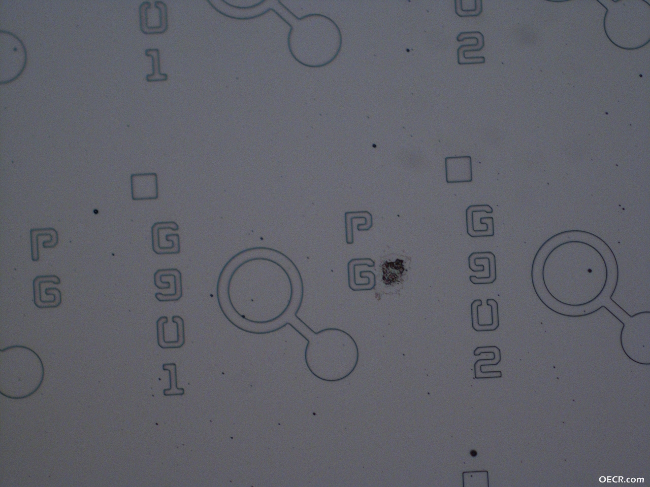

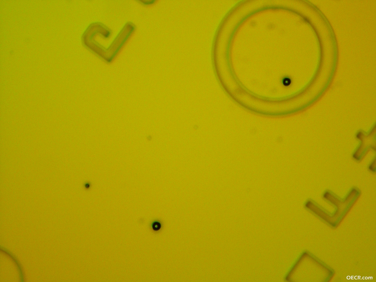

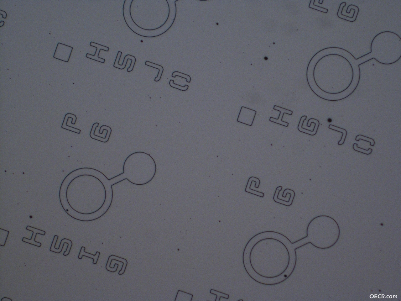

光刻胶上面用电子枪蒸镀金后出现黑点,扩氮化硼锅
 楼主| 发表于 2017-4-25 16:38:25 | 显示全部楼层
 楼主| 发表于 2017-4-25 16:40:56 | 显示全部楼层
表面电子枪蒸金 500nm   后显微镜下看有 圆圈黑点 ,是什么?

服了你了,呵呵。 金也不是黑色的啊! 我这里都是CrNiAu,没黑点。 你的黑点是不是材料喷溅造成的。  详情 回复 发表于 2017-5-12 22:50
发表于 2017-5-4 09:40:07 | 显示全部楼层
发表于 2017-5-12 22:50:38 | 显示全部楼层
服了你了,呵呵。
金也不是黑色的啊!
我这里都是CrNiAu,没黑点。
你的黑点是不是材料喷溅造成的。

 楼主| 发表于 2017-5-23 13:14:35 | 显示全部楼层
扫电黑点成分为金和碳,不知道原因如何形成,是材料本身问题还是设备脏污问题
发表于 2017-6-2 18:06:39 | 显示全部楼层
坩埚是什么材质的?石墨坩埚吗?
电子枪光斑如何?预加热程序是如何走的?
估计是喷溅
点评
坩埚是氮化硼的,光斑看上去很稳定,速率也很稳  详情 回复 发表于 2017-6-22 18:56
发表于 2017-6-7 13:00:57 | 显示全部楼层
没有放大到这个程度看过,是凸点吗?
点评
扫电测试是凸出来的,附在表面用摄子可以拨动  详情 回复 发表于 2017-6-22 17:09
 楼主| 发表于 2017-6-22 17:09:11 | 显示全部楼层
也许没名 发表于 2017-6-7 13:00
没有放大到这个程度看过,是凸点吗?
 楼主| 发表于 2017-6-22 18:56:50 来自手机 | 显示全部楼层
ouyuu 发表于 2017-6-2 18:06
坩埚是什么材质的?石墨坩埚吗?
电子枪光斑如何?预加热程序是如何走的?
估计是喷溅
 楼主| 发表于 2017-6-22 19:00:31 来自手机 | 显示全部楼层
镀钛和铂没有黑点问题
