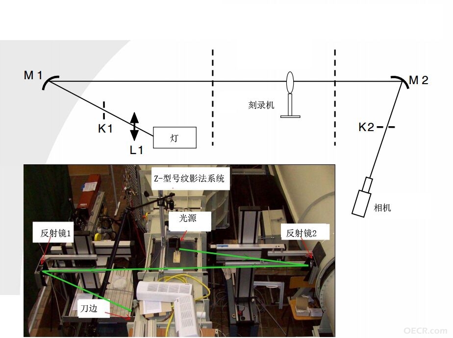

有没有听说过,”纹影法“检测光学镜片。检测光学镜片的条纹,气泡和应力???
具体的检测过程?有没有现存的检测设备?
纹影法检测原理
纹影法检测原理

求高人答复?光学材料检测,条纹,气泡和应力双折射;有没有“纹影”法来检测,是否合理?
通过二次反射,通过ccd接收成像。

    我想楼主需要的是这玩意,检测光学材料的均匀性
W400*D400*H1210 类型 光学检测 品牌 LUCEO 适用范围 水晶,玻璃,石英,树脂等透明光学材料 型号 LSC-5000B 重量 40KG 加工定制 否   光学元器件的材质不均一性,通这视光观察方法可以检测的设备。   光学元器件的不一均一性大体上有脉理,异物,气泡等,但是后期的研磨加工等同样会带来表面的不平整,或是表面划道等。 此设备是专门用于这些缺陷的检查检测的。   此设备将水晶板,玻璃等透明体内部的脉理及表面的研磨纹理可视化,视野范围大约在φ45mm,低通滤波器用的水晶板,蓝色滤光片等产品最为合适。 采用专门开发的软件,可以将设备本身的观察镜头所带来的影响降到最低,使检测背景列清淅,检查更容易。   折射率变化的可视化设备有观察方法称为纹影法,但观察LSC-5000B的方式采用阴影图形方法。通过在边缘产生的干扰,减少图像边缘模糊。   检测方法 阴影图形法 观测范围 Φ45mm  光源 高辉度LED 波长450-465nm 有效画素 1360*1040 画素尺寸 4.65×4.65 μm OS Windows 7 / Windows 8 软件 ClearBack。不知道连接的图片里能不能看到,我尽力了。
