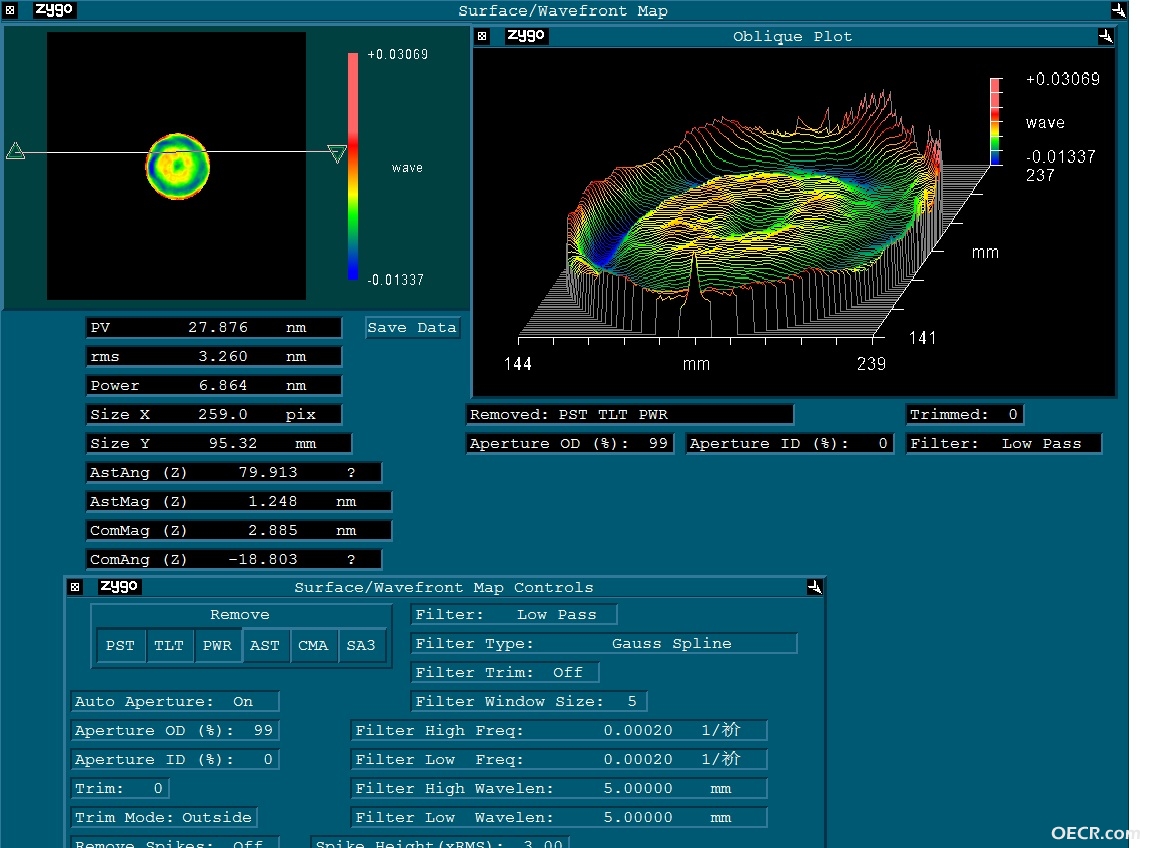

 楼主| 发表于 2017-7-25 20:00:34 | 显示全部楼层
下次,把参考面的加工结果补上

 楼主| 发表于 2017-7-26 20:36:16 | 显示全部楼层
ds1234567 发表于 2017-7-25 22:03
系统最后半径的面型精度很高,因为经此面返回的是参考光束,镜头出射光束是测试光束,测试光路的焦点f必须 ...
谢谢
我测量了ZYGO的3个镜头,其偏差小于1.5λ,
是测量透射波前么?
 楼主| 发表于 2017-7-26 20:37:09 | 显示全部楼层
参考面加工的结果

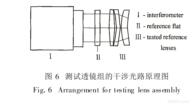

发表于 2017-7-26 23:18:48 | 显示全部楼层
我是按高老师的该文布置测量的。
 实  验
    图 6 显示了使用干涉方法测量 W P-V 的光路原理 。图中由干涉仪 Ⅰ发出平面波 ,透过标准平板 Ⅱ,入射被检标准球波面透镜组 Ⅲ, 入射波面经 Ⅲ的末球面反射,返回的测试波面与透射平板 Ⅱ后表面反射的标准平面波相干涉 ,干涉图由干涉仪Ⅰ中的图像采集系统接收 。如果 Ⅲ的 F′, C 重合, 则入射波面经其末球面反射 ,按原路返回 ,出射波面仍为平面波 ;反之出射波面为半径很大的球面波。 1.png
我分析干涉仪的平面波和平板的精度都很高,那么由最后R面反射回仪器应当是严格的平面波,因为他是参考波面。只有f与c重合,仪器的两路光束才都是平面波。假如不用那个平板,在出射光焦点处放一个平面也会看到上述现象,不过在焦前和焦后调整时,本来二者不重合,但也可以调成一片干涉色,焦点位置不好找。
点评

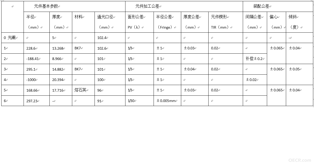

五楼公差表格乱,最后表面1/30是TFRN,还是TIRR?
点评
数据都是我测量的1/30是面形,算是TIRR吧 公差表重新上传一个图片  详情 回复 发表于 2017-7-27 15:41
 楼主| 发表于 2017-7-27 15:41:20 | 显示全部楼层
ds1234567 发表于 2017-7-27 08:36
请问,
参考面加工结果与测试结果,是来自两个部门么?
数据都是我测量的
1/30是面形,算是TIRR吧
公差表重新上传一个图片

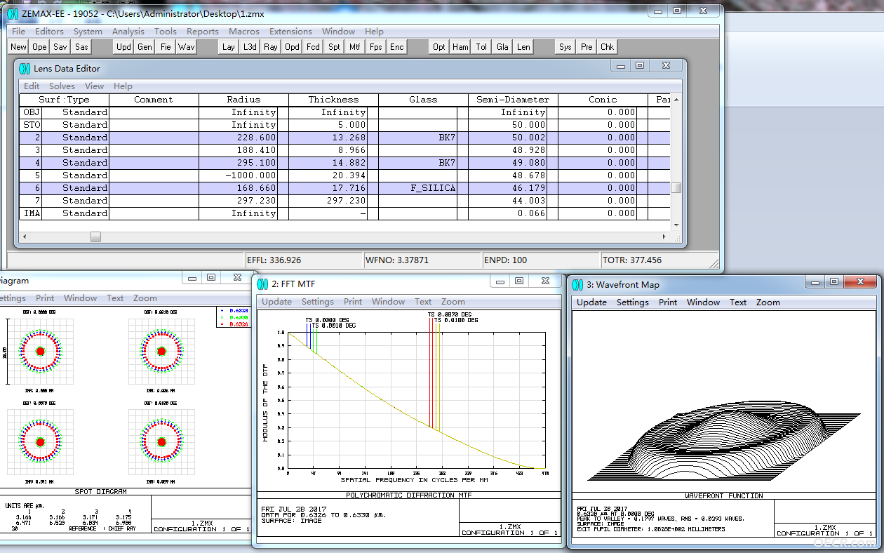

发表于 2017-7-28 20:34:46 | 显示全部楼层
你5楼和19楼都把188.41写成-188.41,我带进软件看到负值是笔误。可是Pv=0.18λ,星点也大于衍射圆,我看不到哪错了。请你看看,
点评
出去旅游了,才回来。 我手边没有装zemax的电脑 但我猜想,可能是我设计的时候,工作条件设定是22度恒温。 设计中加入了温度那个选项。 你可以看一下,是不是那项没设置  详情 回复 发表于 2017-8-5 16:16
发表于 2017-7-29 08:01:20 | 显示全部楼层
也许问题出在肖特BK7玻璃上,此玻璃是肖特老旧的库里的。
