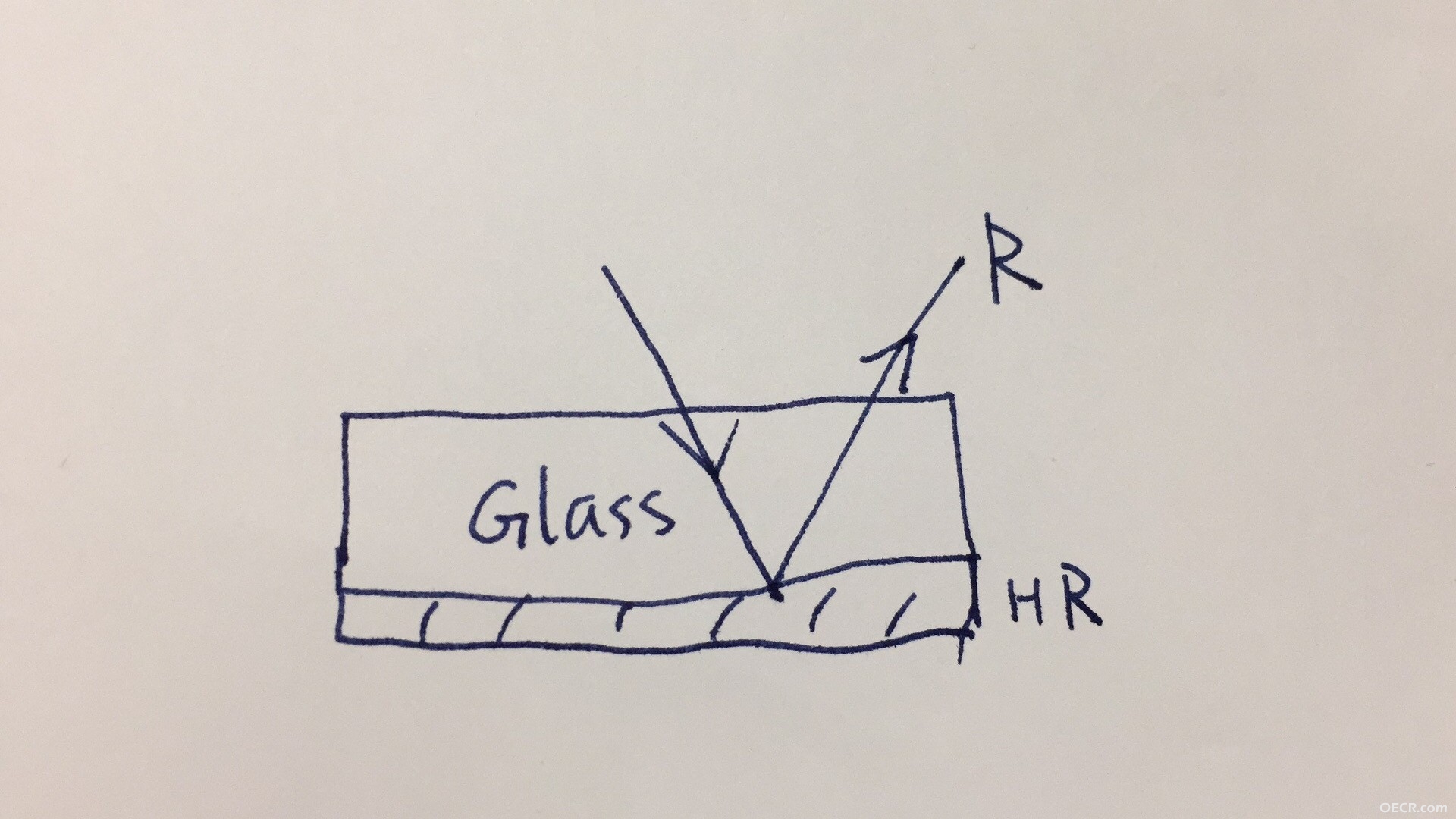

这个直接用(HL)^S H 膜堆来做就好了  设置成内反射

我用的是TFC软件,可以把结构说的详细一点吗,非常感谢

tfc也是这个堆啊   有10个堆完全够用
