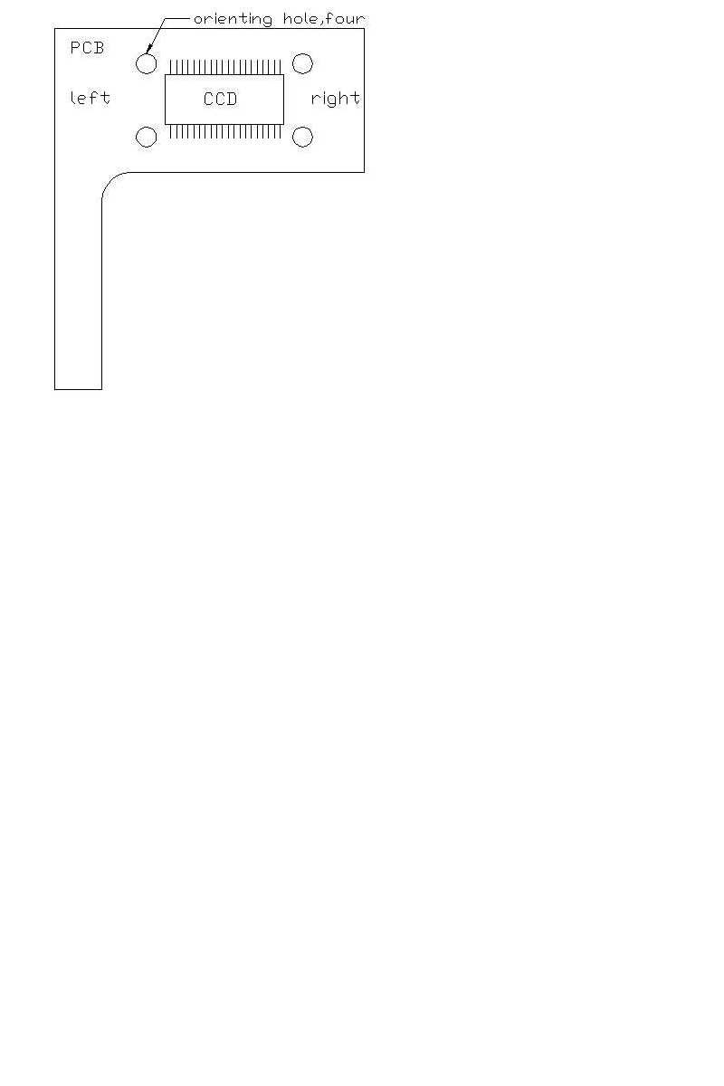

<P>我们生产一款数码相机,发现一奇怪现象:在EV3-EV4环境下,强制不闪光拍照时发现像的左边(其他边都没有这种现象)偏蓝,几乎每一个都有这种现象。</P>
<P>这是否软硬件问题?有没做数码相机的同行遇到过此类似问题?共同探讨一下</P>
发表于 2005-1-21 16:27:00 | 显示全部楼层
在别的环境下呢? 我想可能是相对芯片的偏位造成的.可以试着将芯片的位置挪一下, 如向右挪一下.
 楼主| 发表于 2005-1-21 16:59:00 | 显示全部楼层
<P>谢谢回复!</P><P>sorry, 我还是没明白你的意思,能否解释一下为什么是蓝色而不是其他颜色?</P>

 楼主| 发表于 2005-1-21 19:38:00 | 显示全部楼层
<P>换个环境还是有啊,</P><P>是不是软硬件有可能造成这种原因?</P>
 楼主| 发表于 2005-1-21 20:05:00 | 显示全部楼层
<P>四个定位孔往哪边移动较好?</P>

发表于 2005-1-21 20:41:00 | 显示全部楼层
往相反的方向移动试一下,如果有所改善,那么就是此原因.
至于为什么蓝色,可能有的时候也会是偏红或偏紫,与渐晕,相对亮度都是有关系的.
 楼主| 发表于 2005-1-25 00:04:00 | 显示全部楼层
作过简单的实验,没什么变化,依然存在

发表于 2005-2-20 06:42:00 | 显示全部楼层
我对此问题有兴趣,请发拍摄的原始图样,方便请发送你的镜头zmx文件和有关CCD型号。如是商业秘密,也请描述你相机的焦距,孔径,ccd尺寸等。
