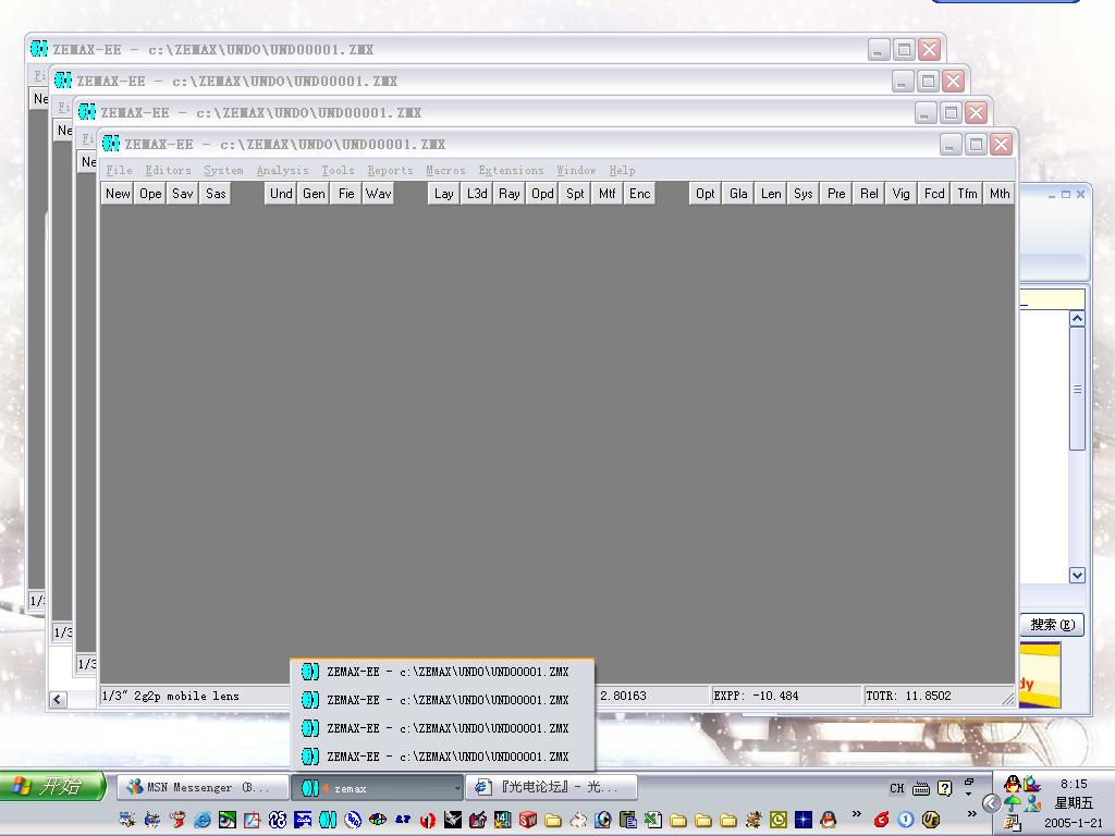

(只在XP下测试过). 关闭所有的ZEMAX程序, 然后连续双击快捷方式或程序文件,就可以打开多个ZEMAX程序. 我曾打开过15个,更多的没有试过.应该也是可以的.
提醒: 虽然可以打开多个,但是UNDO功能可能只支持一个,详细地没有测试过,所以如果用来同时优化多个系统的话,可以不考虑打开超过两个ZEMAX,因为UNDO功能不能很好地配合.但是可以分析多个镜头,而无干扰.
