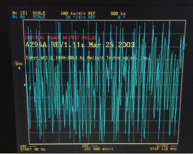

  二、故障描述:开机自检报错;迹线不稳,不能测量;

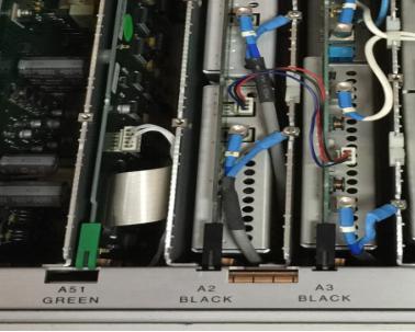

  a)检查信号源,发现信号源输出不正常;

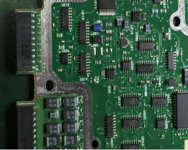

  b)A2控制板故障;
  c)A2控制板上个别元件击穿,导致输出源信号不正常。
  四、维修:
  更换损坏器件,修复故障模块;

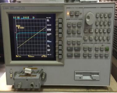

  自检&自校准通过,机器恢复正常,维修完毕。
