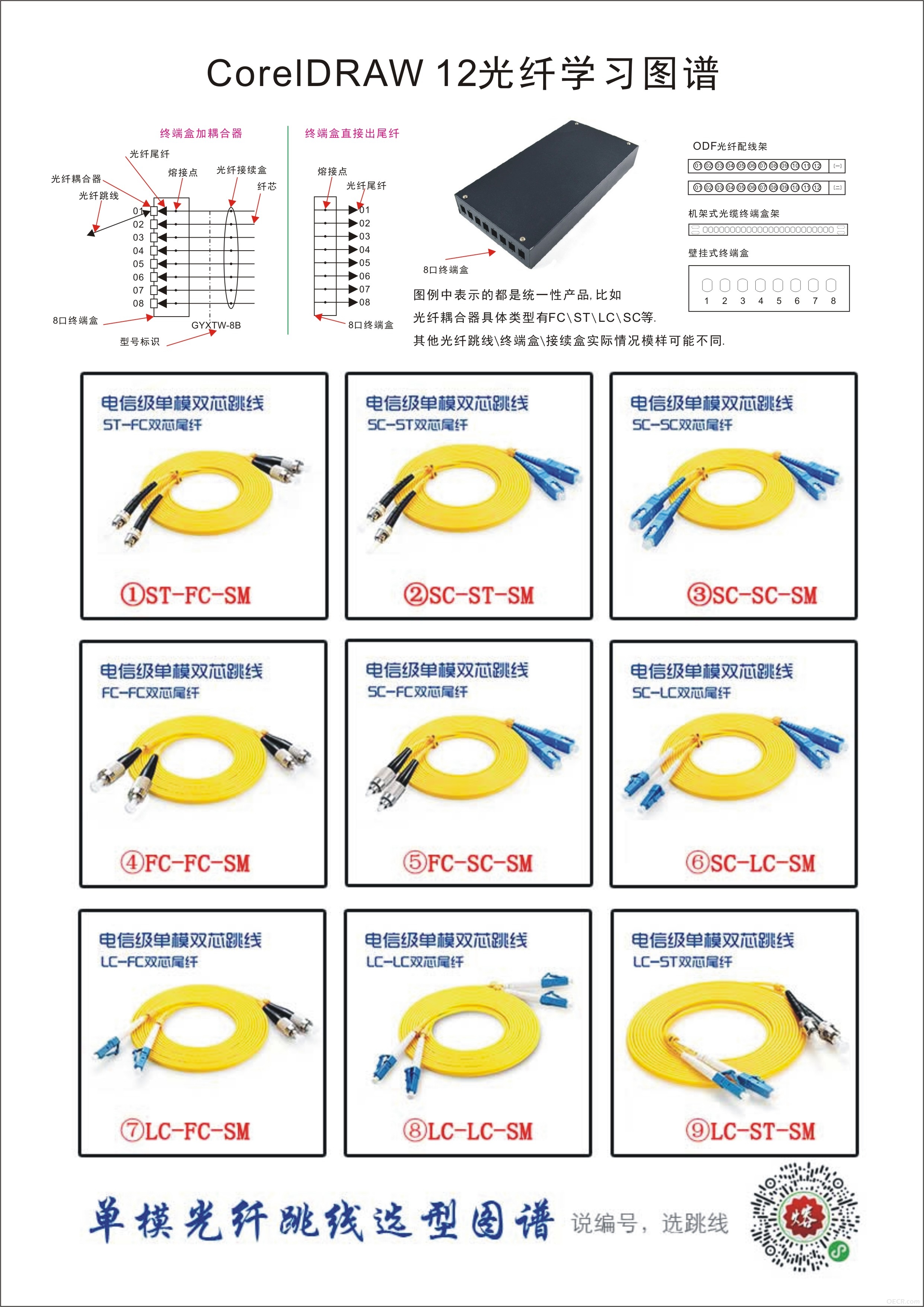

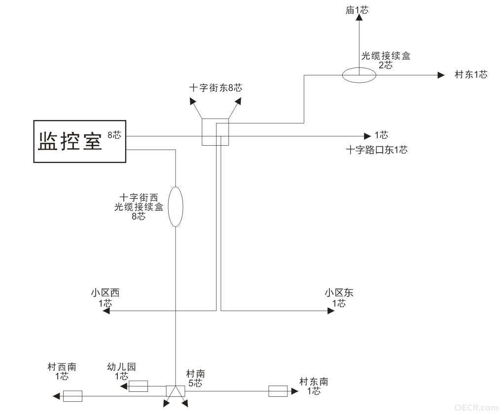

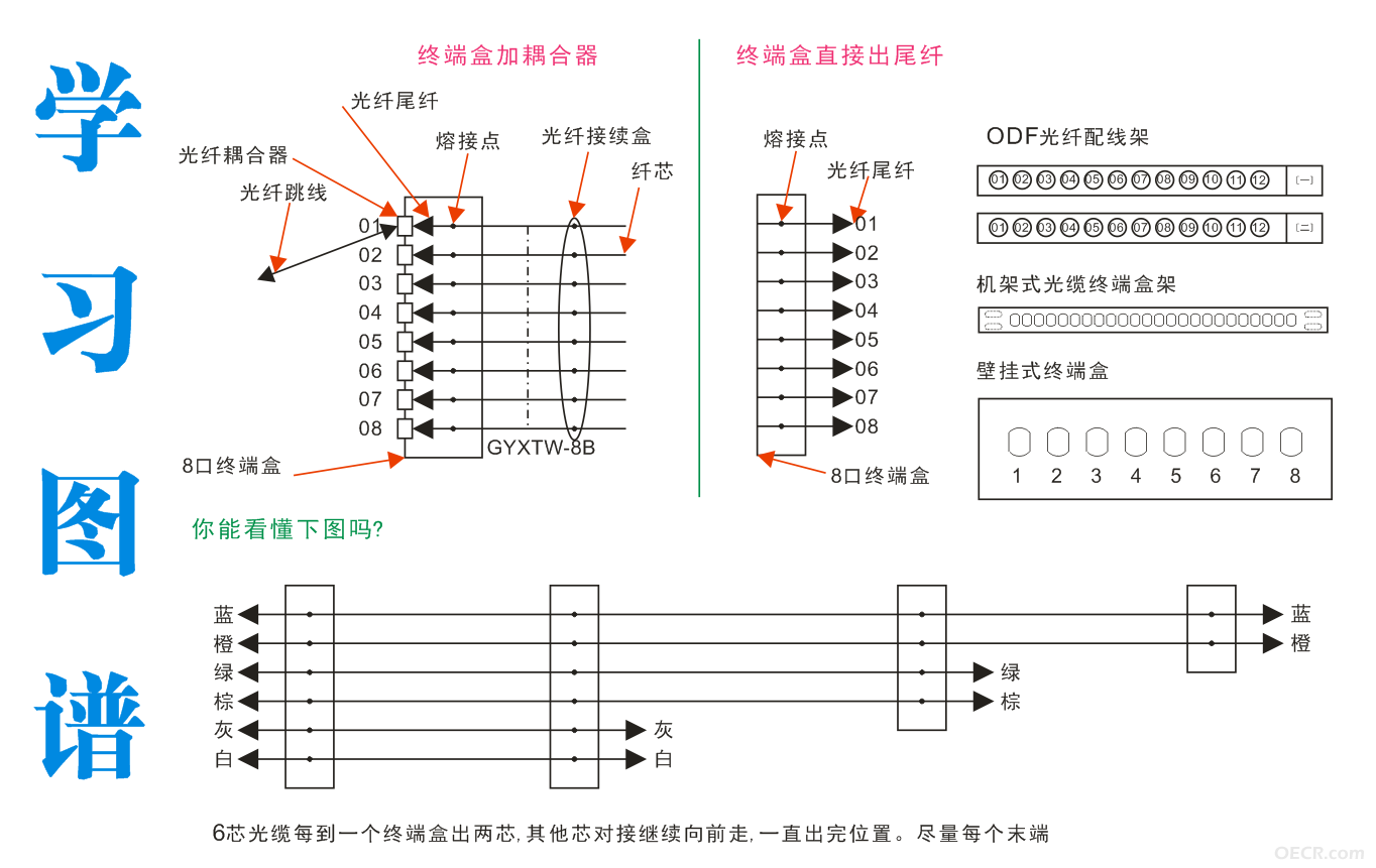

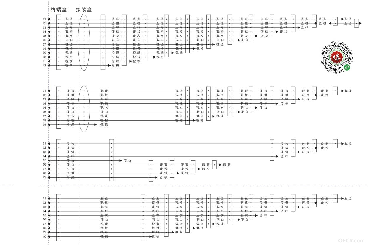

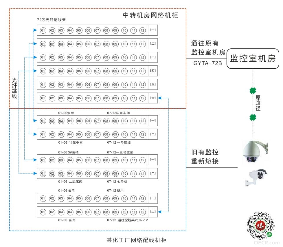

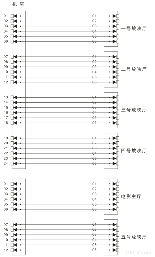

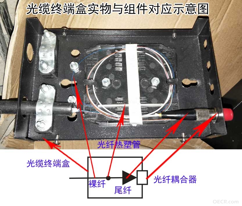

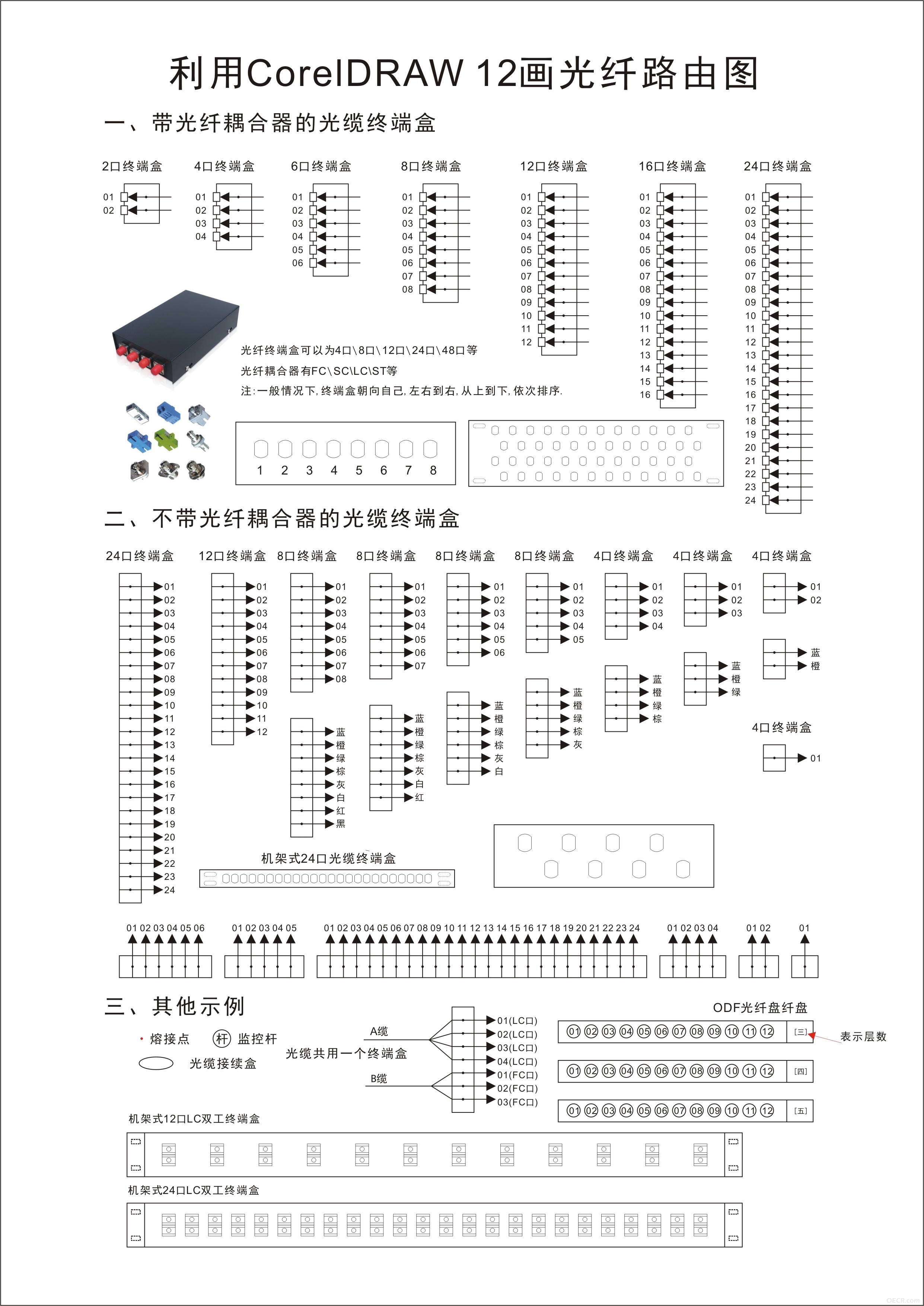

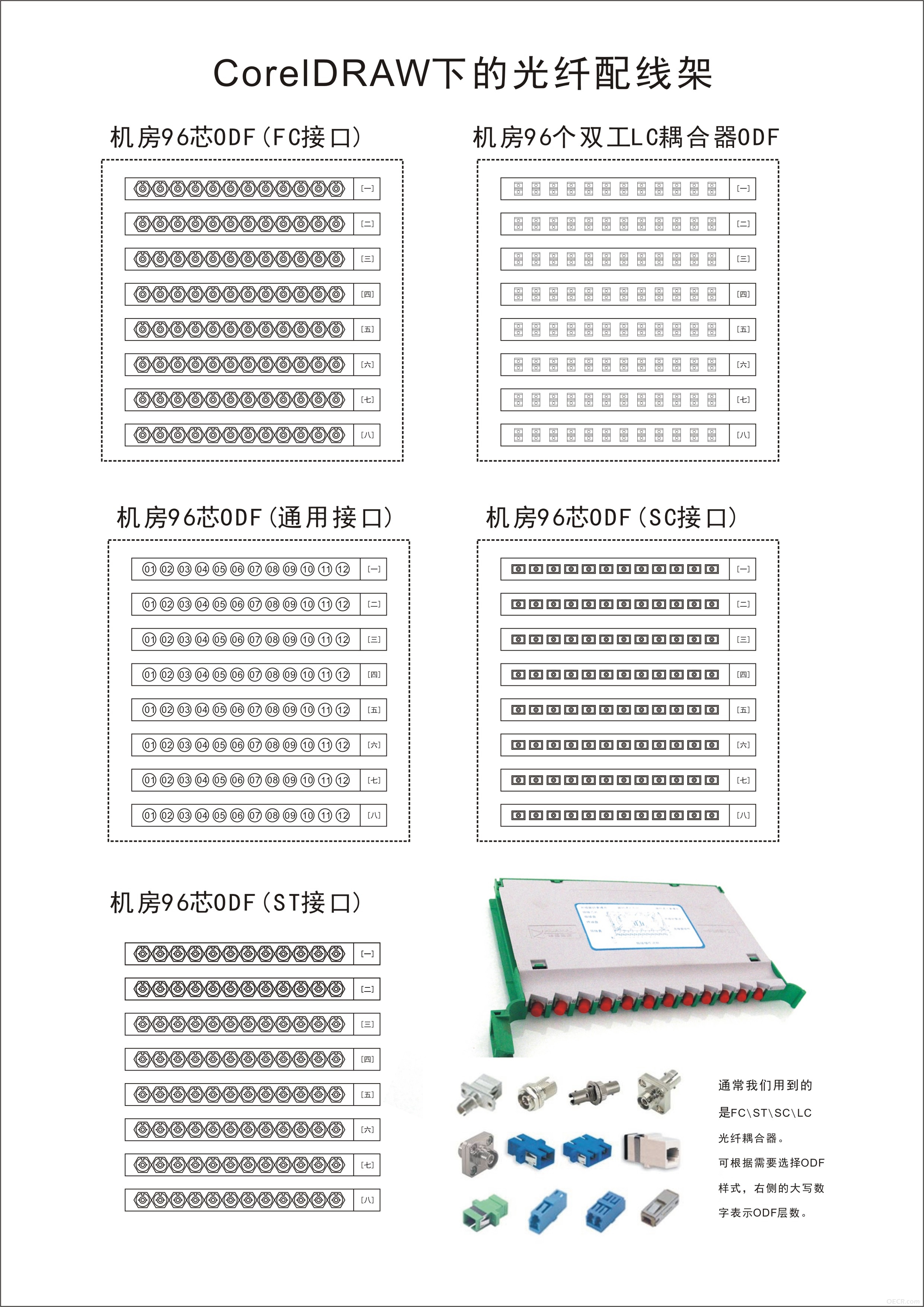

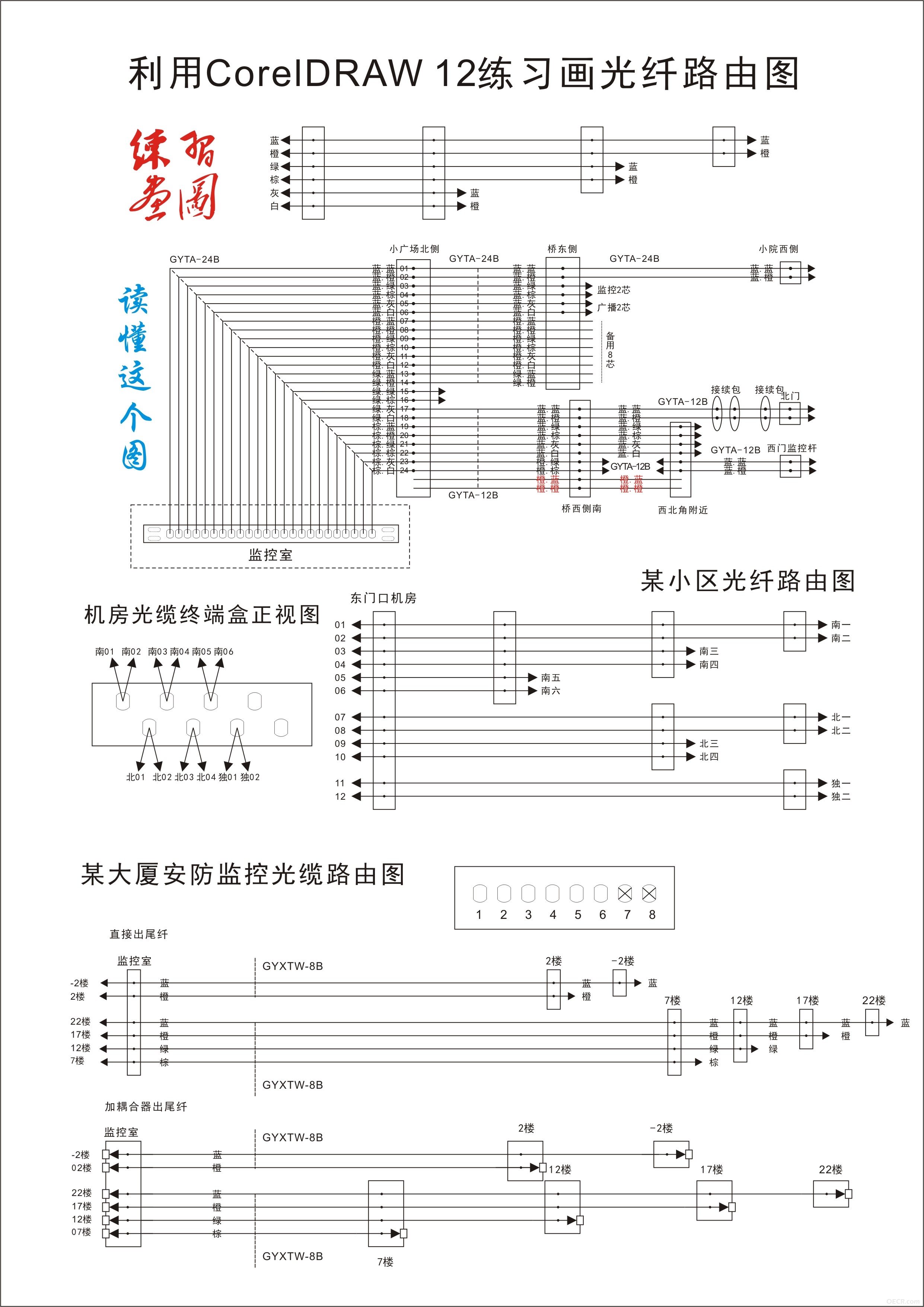

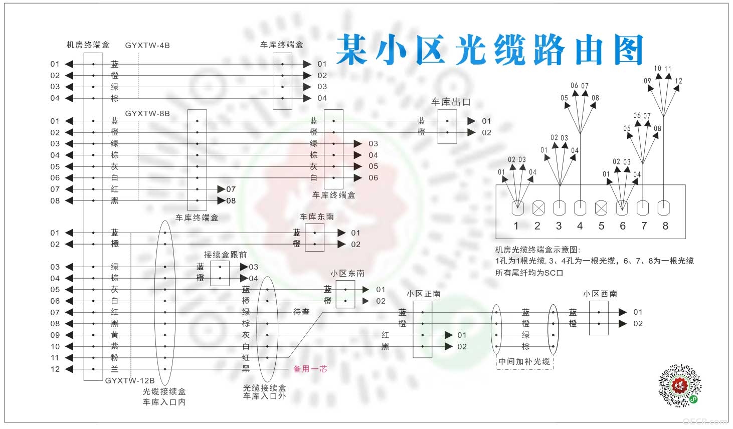

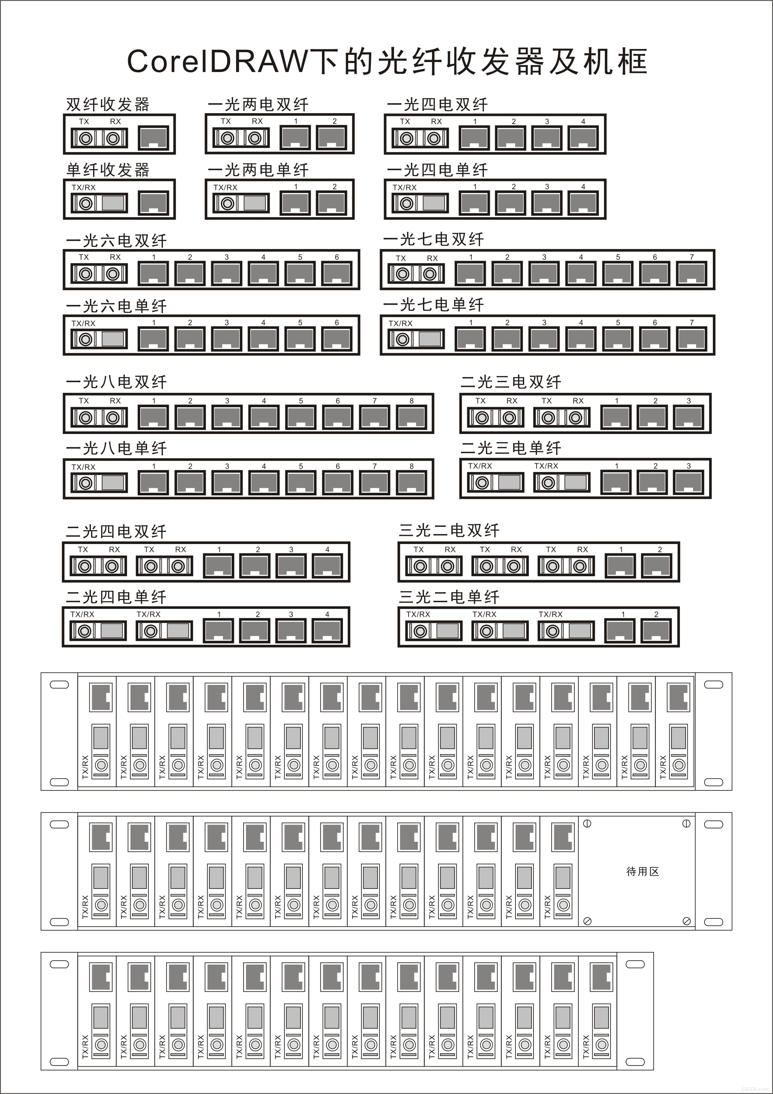

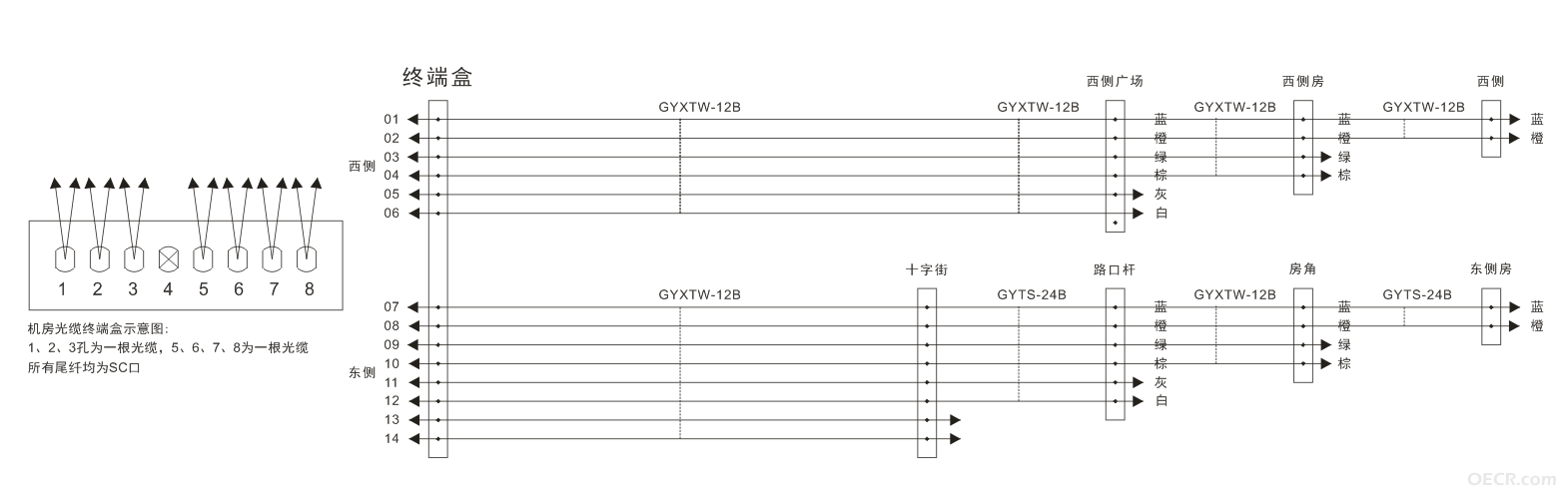

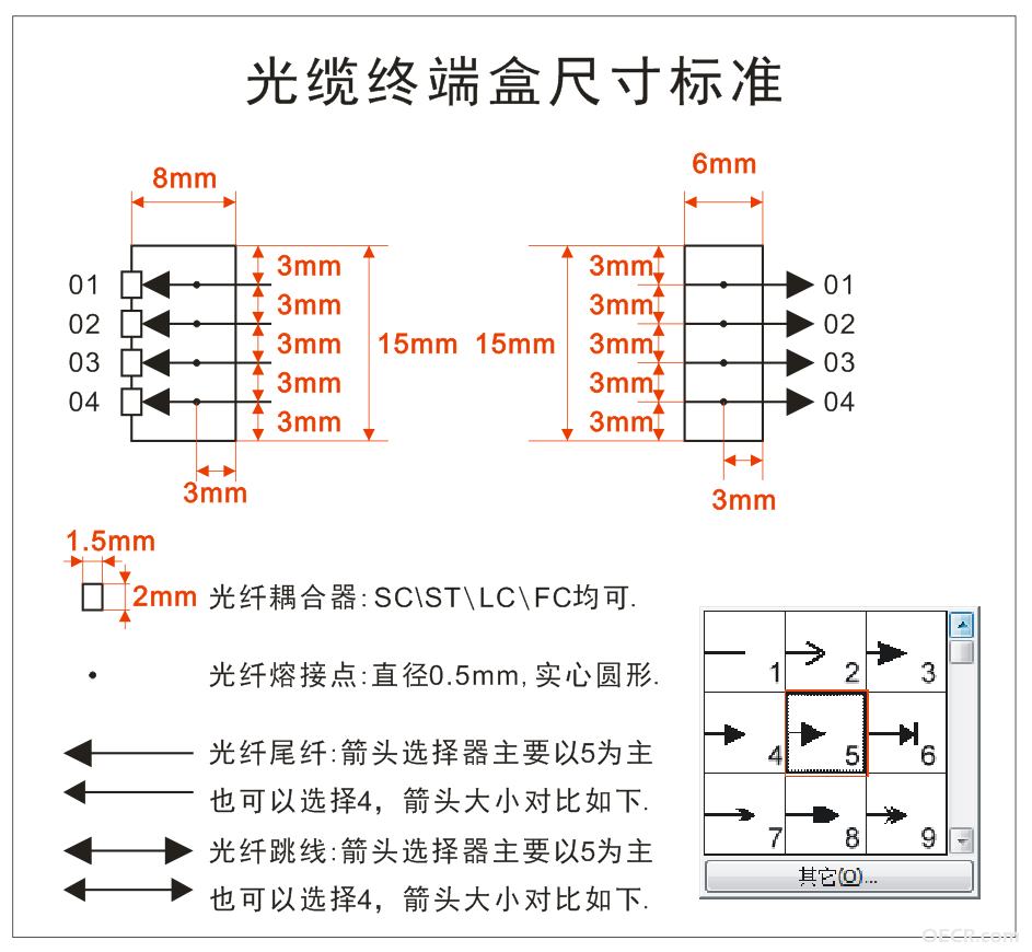

  为了普及光纤通信知识,让广大光纤熔接工程师能够用最简单的工具画出光纤路由图、配纤图等,引用自【熔接工程师之家】编写的制图教程,不用非常复杂的AutoCAD,用这款简单的矢量绘图软件CorelDRAW就可以。让广大熔接工程师熔接前有图可依,熔接后有图可循,从此各位光纤熔接工程师提高到一个新的水平。

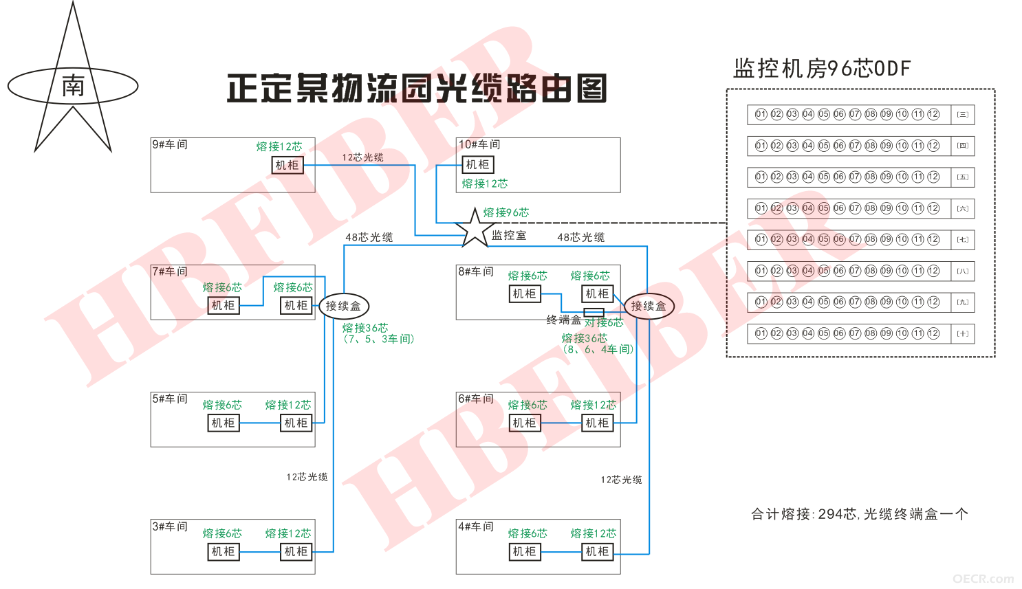

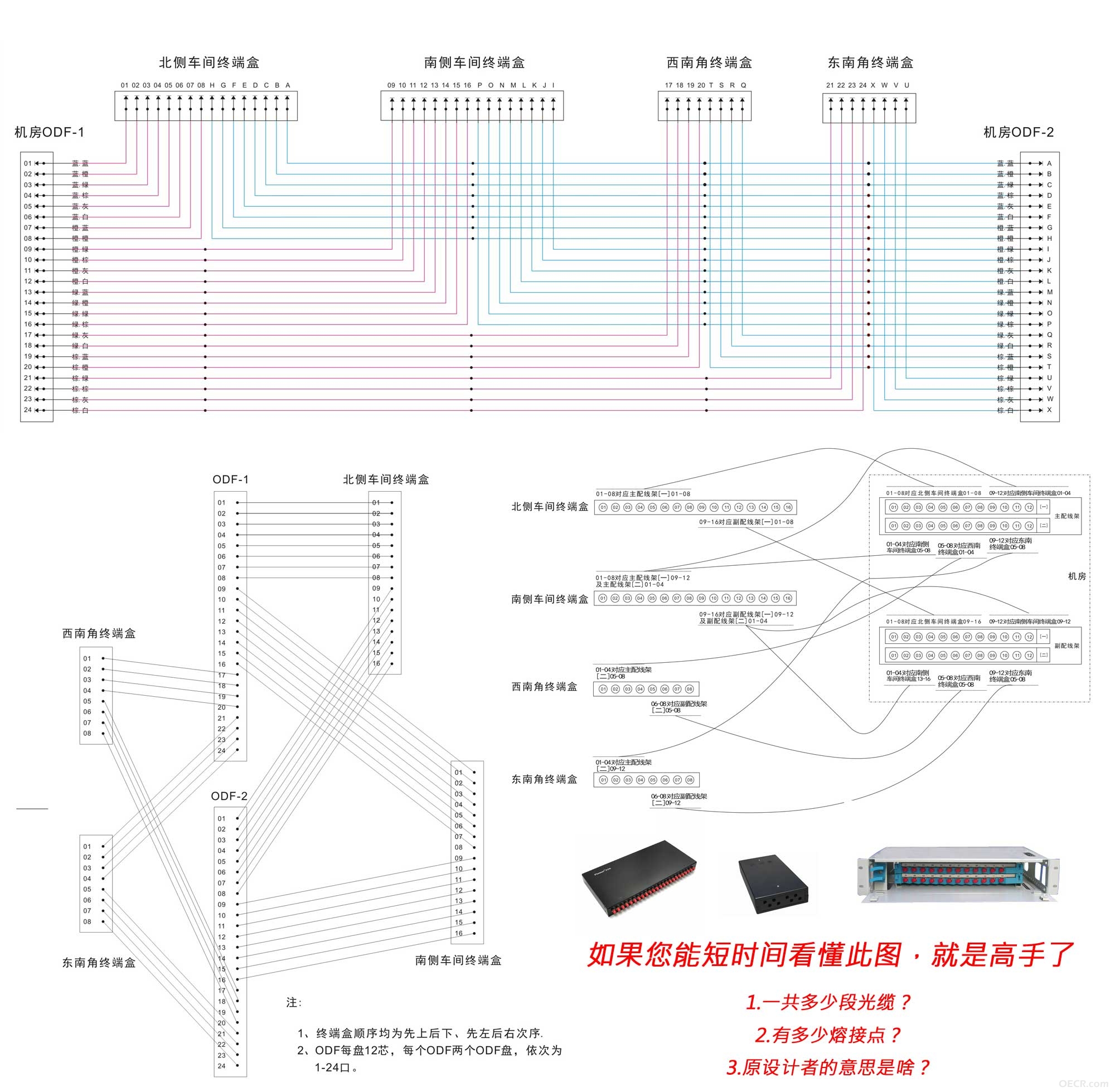

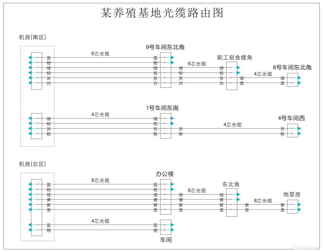

大家可以看看一些案例: 某村光缆路由图.png 某电影院光缆示意图.png 某化工厂网络配线柜.jpg 某养殖基地光缆路由图.png 如果您能短时间看懂此图,就是高手了.jpg 微信图片_20170916232041.png 西漂村光缆熔接.png 主语城.jpg 正定南城门.jpg 学习图谱.png
