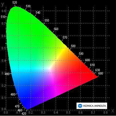

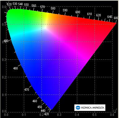

CIE1931色度坐标图与CIE1976色度坐标图之差异为何:
CIE1931色度坐标图之区域范围较窄,颜色些微变化之差异性无法明显辨视,CIE1976色度坐标图之区域范围较宽,易于辨视,较为精准。

发表于 2005-3-25 09:08:00 | 显示全部楼层
可否将色坐标的图示发上来供参考,色坐标的表示比较难懂,如有CIE1931色度坐标图与CIE1976色度坐标图,也请传我一份,THANK YOU

“CIE1931色度坐标图与CIE1976色度坐标图之差异为何:
CIE1931色度坐标图之区域范围较窄,颜色些微变化之差异性无法明显辨视,CIE1976色度坐标图之区域范围较宽,易于辨视,较为精准。”(CIE1931为非均匀色度坐标体系,CIE1976为均匀色度坐标体系,有兴趣的可以看任何一本“色度学”方面的书)
