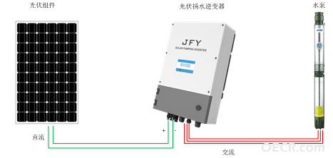

典型的光伏扬水系统主要由光伏组件,光伏支架,扬水逆变器,水泵等四大部分组成,以清洁能源太阳能为动力直接驱动水泵进行扬水,以蓄水代替蓄电,无需储能装置,极大降低系统的建设成本和维护成本。系统凭借其环保节能,易安装维护,经济性好等特点被人们广泛使用。

2.水泵逆变器选型
光伏扬水逆变器是光伏扬水系统中最重要的设备,作为整个系统的控制和调节器,它始终进行最大功率点跟踪,并根据日照变化实时调节输出频率,从而控制和调节水泵工作。扬水逆变器的功率主要根据水泵电机来确定,为了系统的可靠运行,一般建议选择不小于水泵电机的功率,同时考虑水泵的输入电压和接线方式(单相或三相),最终确定扬水逆变器的型号。
