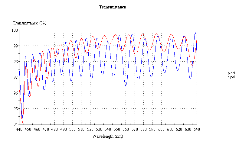

K9基片, 入射角45度 一面镀IR-cut膜, 450-630nm透过, 800-1100nm反射, 对S-和P-分量都有要求 另外一面镀增透膜450-630nm R0.4%. 在450-630nm波段时, 我的期望值是Ts和Tp都能=95%. 不知能否做到? 如果难度大, 那么通常能做到多少? 另外,在800-1100nm波段, Rs 和Rp能不能=95%?
哪位有经验的高手/老师, 请指教一下! 不胜感激!

非常非常感谢YIN99的设计!!!!
另外, 我确认一下: 这是按照入射角为45度设计的吗?
