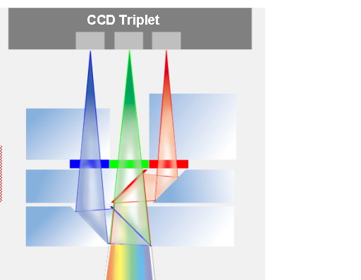

大致上的光路图如上图所示,CCD间隔0.147mm,白光分成三色光,再经窄带滤光片成像于CCD上,CCD为长线阵的,问题是是否能加工出超薄超窄的长器线,反射镜、滤光片、平行平板等,如能加工,用什么手段来装调。
