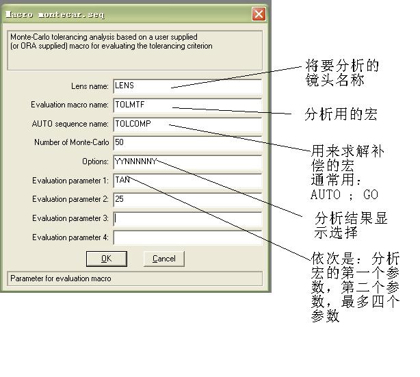

<P>     在设计完镜头后,总归要评价此镜头的误差感度,大家平常都用逆感度来评价,ZEMAX和CODEV都可以很方便的计算,但这有个缺点,不能很好的模拟现实生产中的良品率,估算成本等。现在很多国外的公司都要求能够在生产之前准确的估算良品率和评价一个镜头好坏。这就要用到 montecalro法了,这个模拟方法很好,可惜需要比很多相应的宏。斑竹如果有精力在这方面做点研究,为中国的光学出点力。</P>
<P>    由于本人对宏不太了解,所以现在设计起来经常是力不从心。希望以后多指教!</P>

! Macro TOLMTF ! ! Other global variables which may be filled in to override ! defaults are:

以上是一个用于MONTE CALRO 的宏的示例.
其实很简单,但是将你想要进行的公差分析内容入进一个全局变量中,供TOLMONTE CALRO调用就可以了.

例子.当然如果你想完全掌握,最好还是要学会用宏.它并不是太难.

monte calro分析,速度很慢,但较准确.
