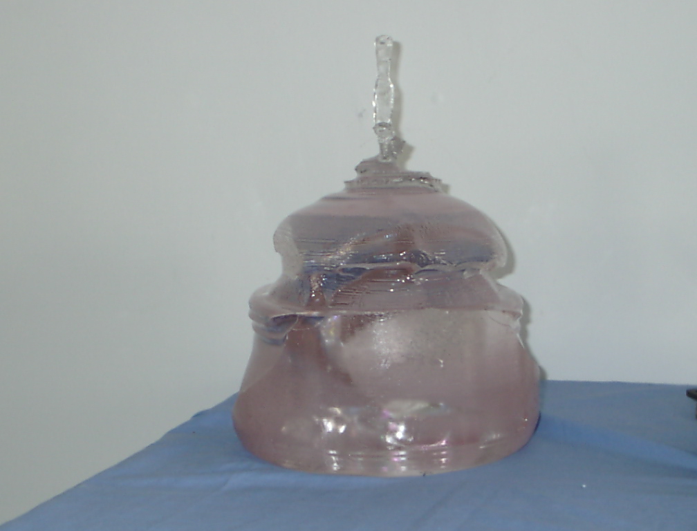

是国内生长的吗?外径有多大?质量如何?
 楼主| 发表于 2005-4-6 19:35:00 | 显示全部楼层
国内生产的,直径260MM高190MM 光学A级

发表于 2005-4-7 07:16:00 | 显示全部楼层
是电阻炉做的么??
怎么不是透明的呢??
而且好像还碎了。

第一次看见同行生长的蓝宝石,有点俄罗斯的味道。

朋友,你的晶体是电阻炉上生长的吧??

对了,照片上的籽晶怎么歪歪扭扭的??给融化了的缘故??

呵呵,就是俄罗斯工艺做的啊。。。

这东东不可能是用电阻炉做的吧。我在天津硅酸盐看到是用高频炉做的。电阻炉拉出的质量不好。不可能达到光学级的材料。
 楼主| 发表于 2005-4-8 19:33:00 | 显示全部楼层
各位朋友实在抱歉,我们生长和加工不在一起,用什么炉做的我真的不知道,你们说裂纹实际上是坩锅印。
