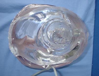

发表于 2005-4-18 06:24:00 | 显示全部楼层
[贴图]
看看这个,怎么样? 哈哈,透明度,还好吧?只是观察的角度不同了。。。
发表于 2005-4-18 09:41:00 | 显示全部楼层
不错,这样看来真的不错
 楼主| 发表于 2005-4-18 17:16:00 | 显示全部楼层
呵呵,还是我家的东西:)
