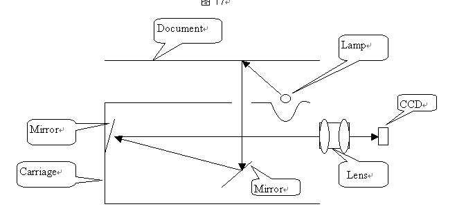

<P>我是做scanner 光机的结构工程师,这里我经常碰到一个问题;</P>
<P>1) 我如何能够又快又好的lay 出我的光路,(基于lens的TT),我现在的做法是,大致lay出光路的架构,然后根据结构尺寸和避免光路干涉的要求,反复调整我的光路。这让我常常感到困惑,</P>
<P>第一是太花时间和精力,而且感觉有点乱枪打鸟的味道,因为我无法确定lay出的光路,结构上是否最小,然后,也没办法确定我的光路,它的效果是不是最好的。比如说杂散光严不严重。是否有鬼影产生的可能,光机的解析能力是不是最好。(附图是carriage的一个典型的光路图)</P>
<P>这个问题,困惑了我好长时间了,我想问一下,现在业界有没有这样的软件,来帮助lay光路。并作些杂散光和鬼影的分析。 (</P>
<P>十分盼望各位兄弟姐妹们能指点迷津,如有哪位同行能指正一二,那更是不胜感谢!</P>
<P> 久旱盼甘霖!!</P>
<P>十分多谢!!</P>
<img src="data/attachment/forum/dvbbs/2005-4/2005461042897.jpg" border="0" onload="if(this.width>screen.width*0.7) {this.resized=true; this.width=screen.width*0.7; this.alt=\'Click here to open new window\nCTRL+Mouse wheel to zoom in/out\';}" onmouseover="if(this.width>screen.width*0.7) {this.resized=true; this.width=screen.width*0.7; this.style.cursor=\'hand\'; this.alt=\'Click here to open new window\nCTRL+Mouse wheel to zoom in/out\';}" onclick="if(!this.resized) {return true;} else {window.open(\'data/attachment/forum/dvbbs/2005-4/2005461042897.jpg\');}" onmousewheel="return imgzoom(this);" alt="" />

现在很多光学仿真软件都可以用呀.

设计是一种艺术,也很需要经验的。。。
软件只是一种手段

Tracepro應該可以的
而且學起來也快
