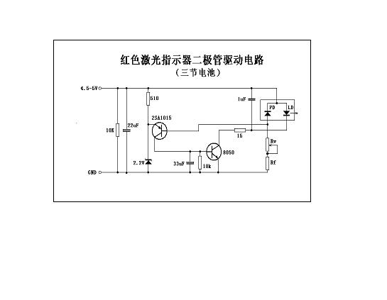

各位高手能否解释一下电路图的工作原理啊

这是个光反馈式驱动电路。激光管发(LD)出的激光越强,光电二极管(PD)的输出就越高。这种PD的输出使得其从反偏向0偏过渡,2SA1015则导通变弱,使得8050的基极电流减少,驱动电流就减少,因此达到输出功率的稳定。调节Rw就可以调节输出功率。
另一种简单的方法是恒流驱动。但即便恒流,输出功率也会引老化、外界条件变化而使得功率变化。

那如果要使激光管发出一频率为10MHZ的脉冲波,光功率为100µW.
在上面电路中,如何把10MHZ的方波调制上去?(半导体激光器可直接调制)

光功率为100µW比较小,电路参数要做一些修改,主要是选择稍微大的Rw和Rf。
1uF电容要改小,以便适合脉冲应用。
另外“调制上去”是什么意思?占空比或脉冲宽度多少?无脉冲十是否有少量激光输出?最好把光功率随时间变化的波形描述一下。

题目就写“调制”,我也有点纳闷,大概就是吧那10MHz的脉冲电压送到电路,只要能发脉冲光就可以,占空比和脉冲都是50%。无脉冲最好没有激光输出。
功率会随时间变化吗?这点不懂,     lymex能不能再帮忙解释一下?

我才看出来,原来误认为10Hz了。10MHz太高了,我估计很难通过改变LD上的电流来达到调制的目的。必须把1uF电容去掉,直接加一个射随器来放大隔离10MHz信号,最后通过一个小电容(再串联一个无感电阻)耦合到LD上。

这个电路好简单呀,我也想知道如果需要调制1K频率,即以50%方波1K频率来控制该激光器的通断,是不是驱动为低电平的时候有少少光输出为好?要怎么改电路?先谢谢各位了

这个电路不好,只能衡流,却不能启振!
