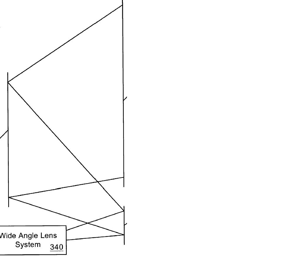

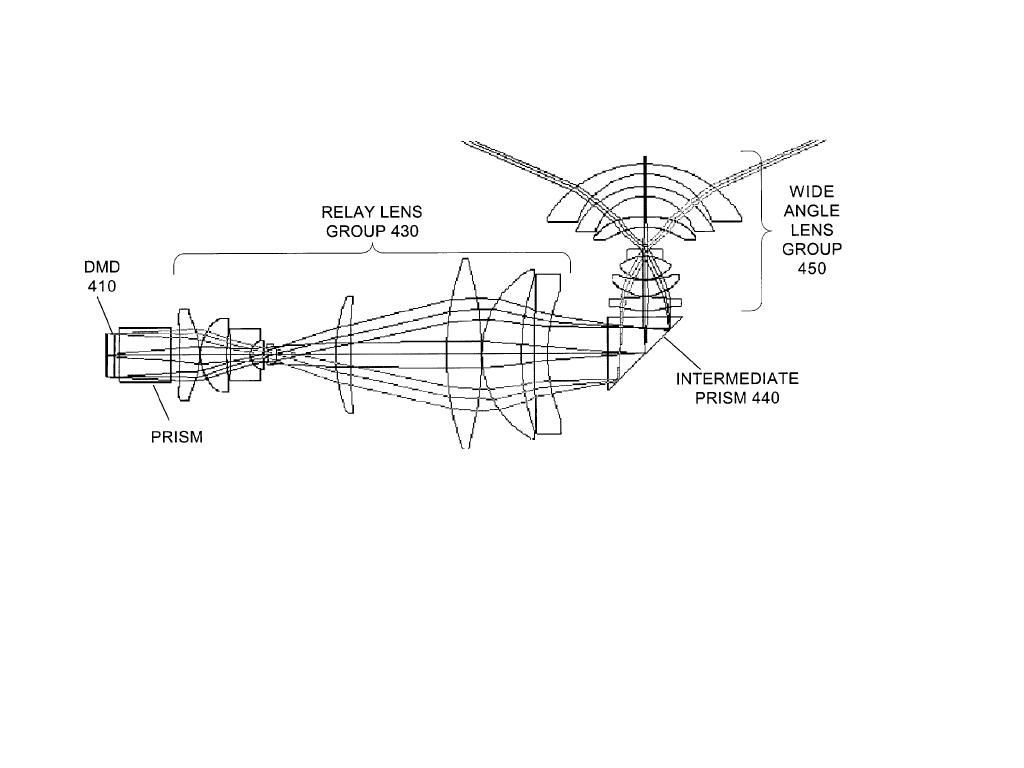

那那种超超超超超超超超超超超超超薄的RPTV到底是怎么做的呢?一直想不通,又买不起来拆,5555
猜应该是用了曲面镜在投影镜头后面,说不定还是不同部位不同曲率的
