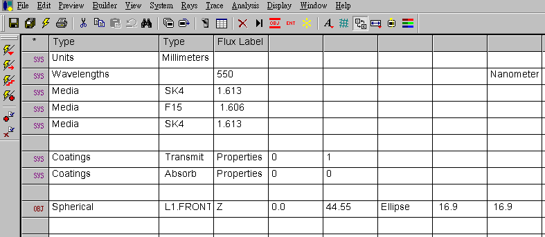

我依照下图输入后,按「preview」「all」,为何无法产生3D的图形?

你用的是破解版本的吧,是有这个问。运行这个Builder后,会自动生成一个INR文件,你再执行自动生成的INR文件,再System>>Plot Facets>>ok,再右击3D Viewer>>Open 打开自动生成的VCR文件就可以看到了!我也是初学者,多多交流!
 楼主| 发表于 2005-6-16 07:03:00 | 显示全部楼层
I got it,thanks a lot. :)

发表于 2005-11-28 19:07:00 | 显示全部楼层
我采用这个方法,没有自动产生VCR文件,请问怎么回事?
 楼主| 发表于 2005-12-17 18:16:00 | 显示全部楼层
VCR file is in the directory “Projects”

发表于 2005-12-19 17:50:00 | 显示全部楼层
"rojects"里没有....郁闷....
