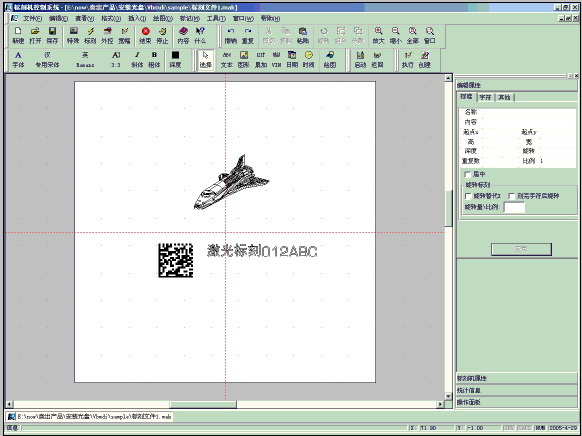

提供激光标刻软件及硬件 软件性能 1:win98,windows 2000系统 2:强大的图形、文字编辑功能 3:支持各种矢量、位图文件,支持windows全部系统字体、并提供特殊专用字体 4:支持光纤激光器、co2激光器、yag固体激光器的各种标刻机 5:全面的电控功能、图形操作面板,直观、简便,多样的标刻参数设置,满足不同的标刻效果。 6:支持振镜、步进、伺服电机的控制,可同时控制两路振镜、两路伺服或两路步进 7:支持多种特殊的标刻和接口,可以读取条码自动标刻、可以支持高精度的卡尺刻线标刻 8:支持恒速的在线飞行标刻 9:高精度、高速的16位并行da转换,满足最高精度的激光标刻 控制卡性能参数 1:ISA接口,正在开发usb接口 2:两路高精度、高速的16位并行da转换输出,转换速度最高可达100KHz 3:16路数字输出口,8路数字输入口 4:4路8位da输出,4路8位ad转换口 5:一路V/F转换,频率20K-80Hz 6:一路频率、脉宽可调脉冲信号输出,频率400-20k,脉宽10us-2.5ms 7:全光电隔离,确保稳定可靠

软件界面有点像SCAPS的软件界面,不知楼主可否提供一张电路板的照片

其实,这是我自己一直用在产品上的东东,大慨使用了几十套,发现的一些问题都解决的差不多了,我用过scanlab的软件和电路板,采用的元件差不多,da它用的16位串口,而我用的并口,理论上速度我应该更快,其他的逻辑控制功能,它要强一些,今后我会在这些上面加强,电路板我是普通双面板和双列直插元件,说不上漂亮,但电路不是看漂亮的,国外的板卡很多是4层板和贴片元件,其实没体积要求也就不用那样做了。如果有什么要探讨的可以给我发短信或邮件。yl690710@sina.com
