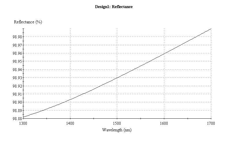

对于1300-1700nm波段的红外光
什么金属膜的反射率高?铬,银,铝?
另外,还有性价比的问题。哪种金属好?

我不同意樓上的意見,銀膜主要用於可見光反射,紅外用金膜最好!,

金膜好贵呀!
铬这种金属如何?铝呢?

但是銀的附著性和穩定性沒有金好,如果增加附著層的話,就有一定的差距了!銀直接鍍在玻璃上面你擦一下試試?內層和外層鍍上氧化鋁就沒有金的反射高了!
发表于 2005-5-25 20:52:00 | 显示全部楼层
金膜可以用鉻打底,所以反射會很高!
