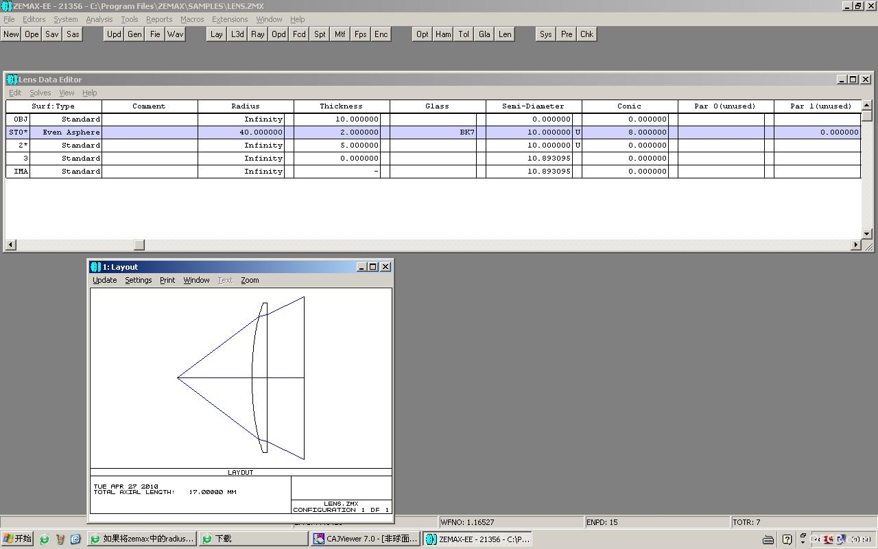

发表于 2010-4-27 20:53:23 | 显示全部楼层
如果用R=400,conic=8的话,基本上就是一个很大的非球面了,我选择R=40,conic=8的参数,使用zemax画出来了。
R=40,CONIC=8的非球面
R=40,CONIC=8的非球面
发表于 2010-4-28 10:52:44 | 显示全部楼层
不是抛物线、双曲线、椭圆
是扁的球形
