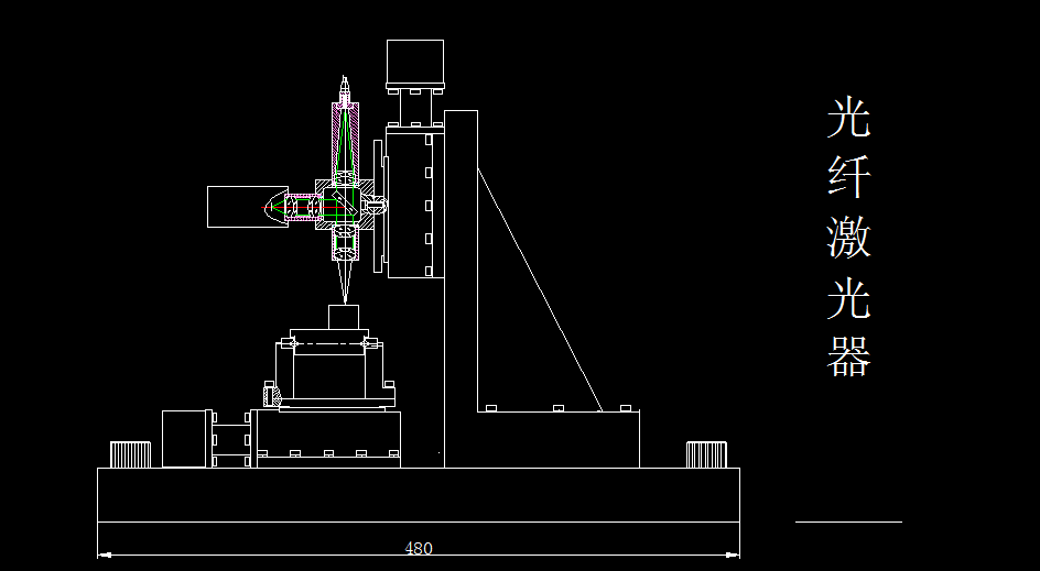

发表于 2011-10-18 19:44:03 | 显示全部楼层
上传一张05年的总装图
发表于 2011-10-19 21:26:57 | 显示全部楼层
Optro您不用上总的装配的设计图,这个图我看不懂,他也不能说明什么问题,您如果是真正的参与者,稍微给我们解释一下就可以了,我们能听得懂,还有顺便回答一下我的问题,OK?
我最感兴趣的就是您的谐振腔的设计,可惜被手挡住了。
发表于 2011-10-19 21:38:46 | 显示全部楼层
光纤通过SMA905(其实是自制的非SMA)接头倒入光纤激光,经准直1000NM透过,在会聚到工件,光斑直径50微米,NA0.32。一维精密滚珠导轨(螺距0.5,行程25毫米),二相电机驱动,步距2.5微米),工件安放在二维滚珠导轨,滑动丝杠平台上(行程5*5 )。
发表于 2011-10-19 21:57:31 | 显示全部楼层
没懂,不知道Optro您在说什么。我想问的问题是:
您说这是一台光纤激光器,输出功率7W. 那么工作波长是多少?泵浦波长是多少?泵浦光是怎么耦合进掺杂光纤的?手挡着的那部分是耦合装置吗?高反低反的腔镜在哪里?低反的腔镜是靠光纤本身端面抛光来实现的吗?
您可以回答我吗?
