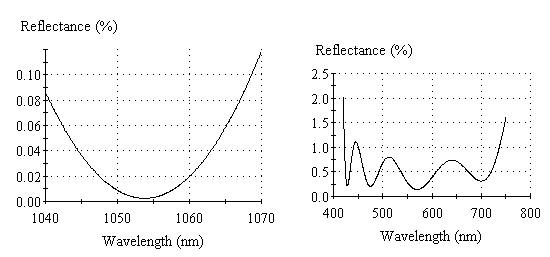

增透效果R〈0.25%@1064 nm R<1.25%@420---750nm
怎么样做才能达到这样的要求??
怎么样做才能达到这样的要求??

镀上膜就能达到啊///////////////////////
 楼主| 发表于 2005-6-16 03:34:00 | 显示全部楼层
能否告知如何渎镀制呢?
发表于 2005-6-16 20:12:00 | 显示全部楼层
不错啊,多少层啊,十多层吧...............
发表于 2005-6-17 01:57:00 | 显示全部楼层
8层足够了,7层也可以。
发表于 2005-7-12 07:34:00 | 显示全部楼层
晕,人家1064有要求的,可以两个一起镀吗?而且,右边这个是不是可以再调整一下啊?这样的要求是不是滤光片啊?
发表于 2005-7-12 19:57:00 | 显示全部楼层
楼上的看错了,他是把曲线分成两部分了.这个是双波段增透膜,可以做非极值的设备一般都可以做到的,特别是可见光部分,指标一点都不高啊
