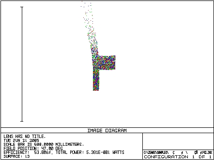

一个94度的广角物镜,F数40左右,MTF和点列图没发现问题,在看几何象分析图的时候出现以下问题,到底问题出在哪儿呢
<img src="data/attachment/forum/dvbbs/2005-6/20056212403286909.jpg" border="0" onload="if(this.width>screen.width*0.7) {this.resized=true; this.width=screen.width*0.7; this.alt=\'Click here to open new window\nCTRL+Mouse wheel to zoom in/out\';}" onmouseover="if(this.width>screen.width*0.7) {this.resized=true; this.width=screen.width*0.7; this.style.cursor=\'hand\'; this.alt=\'Click here to open new window\nCTRL+Mouse wheel to zoom in/out\';}" onclick="if(!this.resized) {return true;} else {window.open(\'data/attachment/forum/dvbbs/2005-6/20056212403286909.jpg\');}" onmousewheel="return imgzoom(this);" alt="" />

 楼主| 发表于 2005-6-26 22:00:00 | 显示全部楼层
谢谢指点,不过我看了畸变图,最大2%。不过我会按照你的建议,用实际象高来设计一下
发表于 2005-6-21 15:38:00 | 显示全部楼层
perhaps you need set aperture, then reanalysis

 楼主| 发表于 2005-6-22 05:13:00 | 显示全部楼层
wenti
aperture已经 设置了啊,只不相对与焦距来说,很小,F数有40多,请问这样的光学系统是不是不可实现呢,为什么呢

发表于 2005-6-26 07:39:00 | 显示全部楼层
我的感觉是你的镜头畸变太大,mtf和点像是不考虑畸变的,所以不会有问题,在设计畸变很大的镜头时要用实际像高来设计,如果用理想像高或视场的话,成像的范围往往和你预期的有出入,从你的图可以看到,一部分像面就超出你的范围了,不知道我说得对不对。有待探讨。

发表于 2005-6-28 06:14:00 | 显示全部楼层
回复:(hitshsa)有关几何象分析
那请问枕型畸变怎么消除啊?用实际象高是什么意思啊
