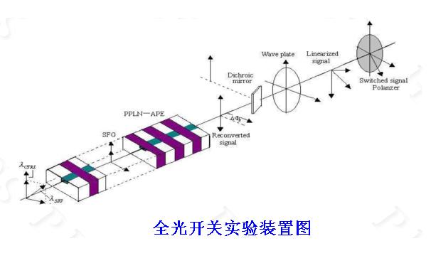

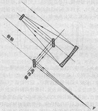

[求助]各位大侠,请问我想绘制3d光路图,请问用什么软件好!我不是搞光学设计的,只是需要(2d也可),谢谢了,在线等
[求助]在线等各位大侠,请问我想绘制3d光路图,请问用什么软件好!我不是搞光学设计的,只是需要(2d
就像这种,或
