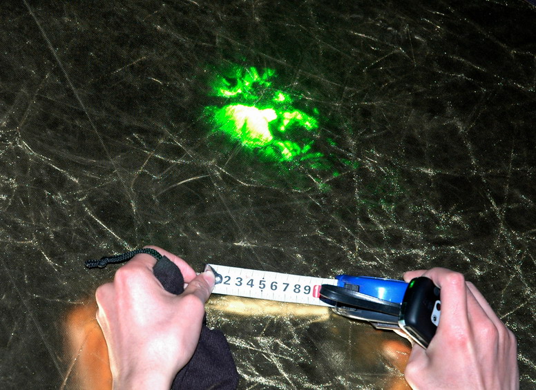

前几天我们做了试验,用焦距530mm的望远镜替代原来焦距比较小的镜片,隔海照射3380m后光斑为16cm,因此发散不到0.05mrad(原来是大约1.2mrad)。这照片(BG2QRD拍摄)是距离1380m后的,直径约8cm,这个还不是最好的。扩束后出口直径就有5cm。

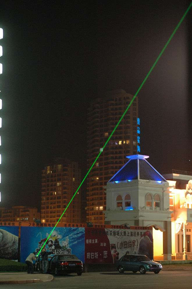

发表于 2005-10-26 20:08:00 | 显示全部楼层
这个是效果图,手持拍摄。1/30秒曝光

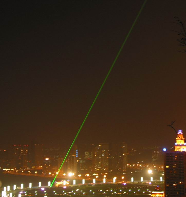

发表于 2005-10-26 20:10:00 | 显示全部楼层
距离1380m由bg2qls拍摄的效果图。如果不扩就没这效果。
