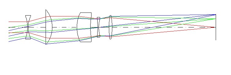

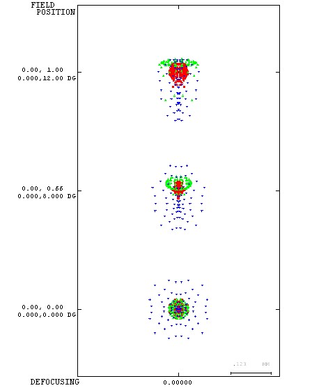

我的设计的结果,像质很不好,请高手提出宝贵意见,应该怎么进行改进啊?怎么优化?多谢

 楼主| 发表于 2005-8-26 16:41:00 | 显示全部楼层
我优化来优化去还是好不了多少,哪位大侠帮帮忙啊

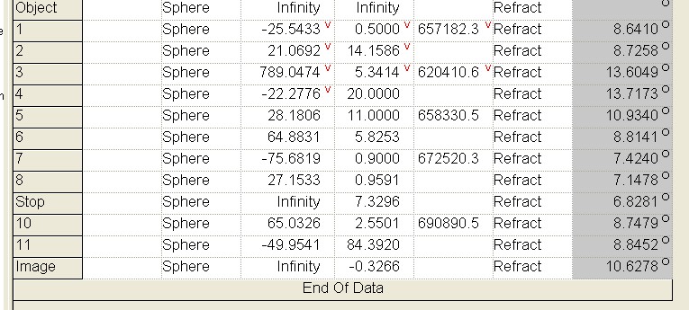

发表于 2005-8-26 17:41:00 | 显示全部楼层
什么都没有,怎么帮啊,
发表于 2005-8-26 19:02:00 | 显示全部楼层
没有光学特性参数没法帮呀。
焦距,曲率半径等等!
发表于 2005-8-26 19:24:00 | 显示全部楼层
这种样子的设计就不用保密了,把ZEMAX档发上来吧.
发表于 2005-8-26 22:19:00 | 显示全部楼层
对啊,发上来看看

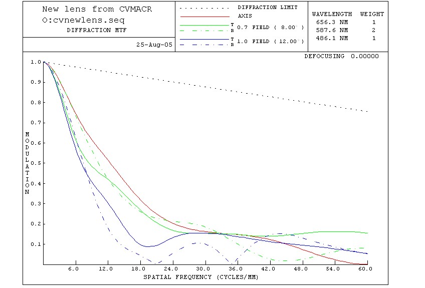

发表于 2005-8-27 18:30:00 | 显示全部楼层
楼主用的是code v设计的吧,把空间频率设低一点,不然人家帮你怎么看

想要请教大家,你得介绍得祥细一些啊.如果要保密,你可以自己另出一个相应的题目让别人来帮你啊.
