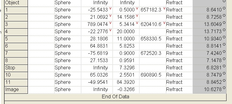

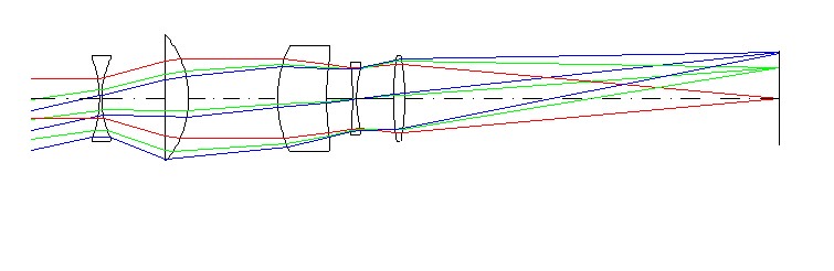

只有前面两个镜片可变,不知这样大侠们可不可以给些意见呢?加上前面的镜组是为了使后面的镜组像缩小

大体看啊  第一个镜子中心太薄 第二个边缘厚度太薄  加工是问题
设计是很忌讳这个的。

口径,视场,波长?需要达到什么样的像质要求?

我给你发了,加上两片后像面半口径为10.63mm,MTF60lp/mm处,最小为0.287,弥散圆最大为0.037789mm。但有个缺陷,比较长,总长已超200mm,如要求总长,可能得加一片。
