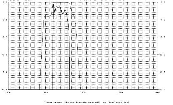

发表于 2005-9-1 20:38:00 | 显示全部楼层
设计曲线~~~~~~~~~~~~~~~~~~~~~~~~~

发表于 2005-9-4 07:48:00 | 显示全部楼层
上图就可以看出,这个膜系其实根本不难作de!
发表于 2005-9-4 18:53:00 | 显示全部楼层
最主要的是我用的是全规整膜系,所以做起来没那么费力
