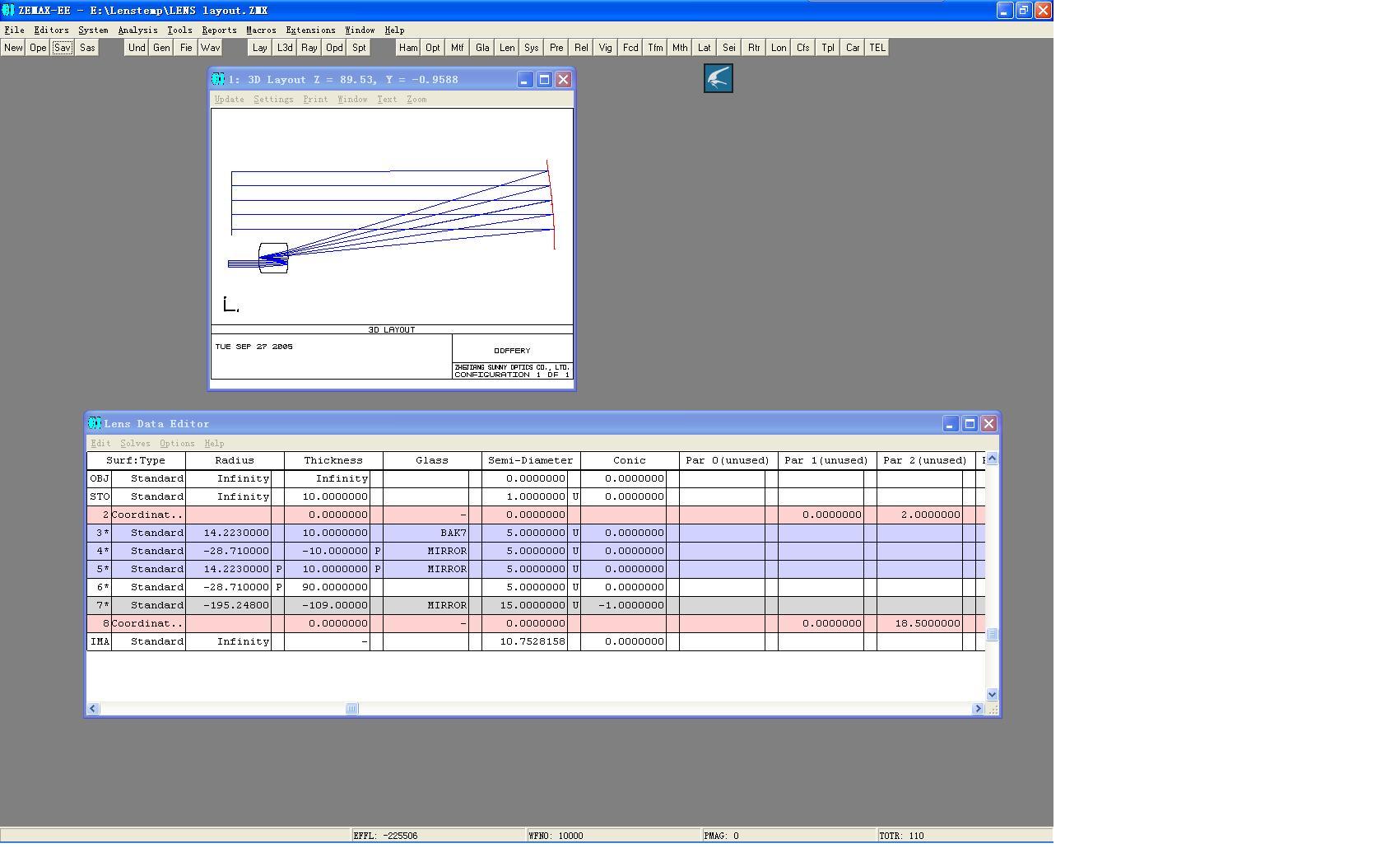

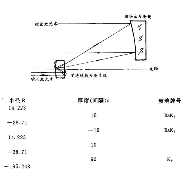

<BR>就这个东东,实在不会画,后面是个离轴的抛物面反射镜,具体参数在如图,救救我吧,555

 楼主| 发表于 2005-9-28 05:10:00 | 显示全部楼层
太感谢您了
<P>今天一来就看到您的回复,真是感激死了:)</P>
<P>谢谢您百忙之中为我解决这个问题,实在不好意思,我下去一定好好学习领会:)</P>
<P>听说前辈您也是我们的校友(长光机),以后可能还有很多麻烦您的地方,拜托了,向您表示衷心感谢:)</P>

<P>刚看到这个帖子</P>
<P>好象是激光扩束系统。</P>
<P>如果是的话,为什么激光器不在右边,这样可以采用卡塞格林系统,在装调的时候会比你这个简单点,我认为。难道是采用时下采用的比较流行的离轴三反设计思路?这个比较困难啊,不知道楼主怎么保证装调?</P>
<P>卡式的消杂光是个课题,不知道楼主考虑过没有,有兴趣的话讨论一下,恭听你的意见!</P>
