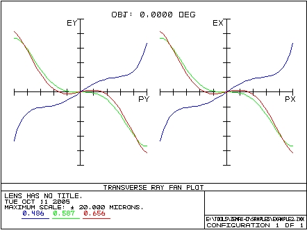

问一下,怎样在Ray aberration中看都有什么像差?
发表于 2005-10-11 22:47:00 | 显示全部楼层 |阅读模式
<P>包括OPD Fan和Pupil Fan中?比如?</P>

<P>这幅图中能看出有什么像差?有多严重?</P>

<P>觉得应该是色球差。从每个单色波长的曲线判断是球差,但不同波长的球差正负校正的不同。</P>
<P>小弟初来乍到,说的难免有误,DX们姑且听之。</P>
