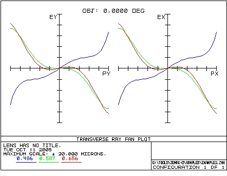

包括OPD Fan和Pupil Fan中?比如?
这幅图中能看出有什么像差?有多严重?
问一下,怎样在Ray aberration中看都有什么像差?
期待解答,谢谢啦

发表于 2005-10-11 23:27:00 | 显示全部楼层
建议你找一个OSLO,它里面有一个功能可以看到不同像差存在 时的ray fan曲线的样子,帮助你理解和判读

发表于 2005-10-12 00:47:00 | 显示全部楼层
负的三阶球差,少量的正的五阶球差,正的近轴色差。还应该有正的色球差。这几项像差都比较大,但是否严重,要看你的设计规格和后续接收器的实际情况。

发表于 2005-10-12 06:08:00 | 显示全部楼层
<P>你可以看一下老一点的《应用光学》的初级像差一章,上面对像差曲线的意义有解释,否则只告诉你这张图里有哪些像差没有用的。</P>
<P>记得本版中有位名叫许正光的写过一个帖子,好像是《垂轴像差分析》(大致如此),你看了会有启发的。</P>
<P>OSLO也是一种光学设计软件,据说优化结构设计很不错。</P>
 楼主| 发表于 2005-10-12 17:12:00 | 显示全部楼层
[B]以下是引用[I]小马过河[/I]在2005-10-11 16:47:00的发言:[/B][BR]负的三阶球差,少量的正的五阶球差,正的近轴色差。还应该有正的色球差。这几项像差都比较大,但是否严重,要看你的设计规格和后续接收器的实际情况。
汗,这些都是怎么看出来的,可否详细指教?

发表于 2005-10-12 19:40:00 | 显示全部楼层
色差校正按哪两波长(看是黄绿)?弥散直径约0.04mm,看你自己能否接受了
发表于 2005-10-12 20:52:00 | 显示全部楼层
如果在稿纸上比划一下,比较好讲清楚。写帖子就太麻烦了。
[B]以下是引用[I]xiaowanzi520[/I]在2005-10-12 9:12:00的发言:[/B][BR]
