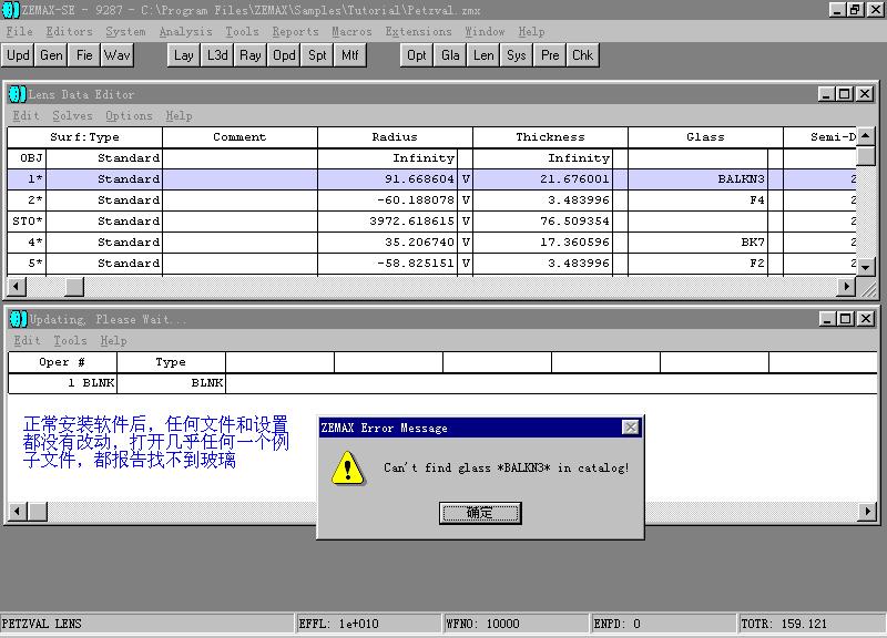

各位大侠好,我是初学者,我用的是正版zemax-se-20050919,正常安装后,打开几乎每一个例子文件时,都提示“can't find glass xxxxx in catalog”,连BK7都找不到,这是怎么回事呀?怎么解决?

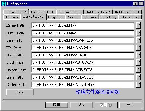

查看file菜单下面的preferences的目录标签,glass 路径正确

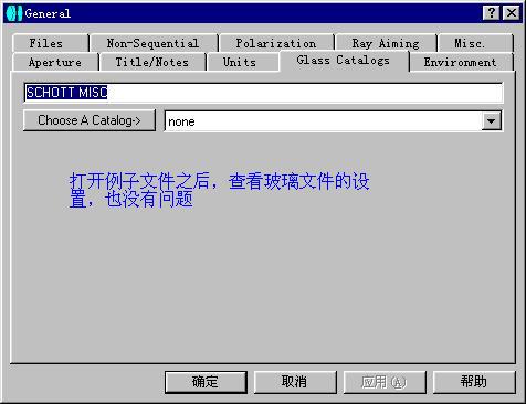

查看system菜单下面的general,玻璃文件是SCHOTT MISC,没有问题

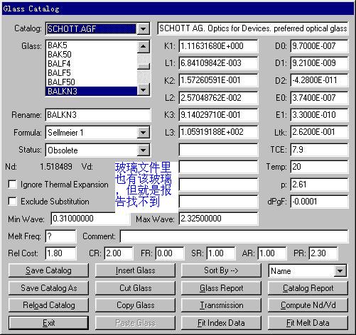

查看tools菜单下面的glass catalogs,一切正常,玻璃存在,也没有问题

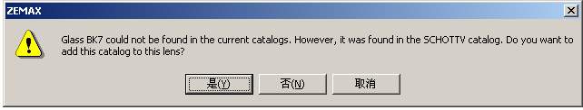

我把图贴上来,大侠帮忙分析分析,很奇怪的问题
求助,zemax找不到玻璃
求助,zemax找不到玻璃
求助,zemax找不到玻璃
求助,zemax找不到玻璃
 楼主| 发表于 2005-10-24 23:27:00 | 显示全部楼层
还有两个图
求助,zemax找不到玻璃
求助,zemax找不到玻璃
求助,zemax找不到玻璃
求助,zemax找不到玻璃
