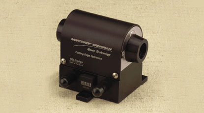

有人会修图中的激光器吗?激光老化需换激光阵列.

是哪儿出了问题?

自己可以去买矩阵换,在网上搜索一下可以找到很多!!!!!!!!!!!!!!!!!!

本人玩过,200w的,不是很难,但是没有合适的工具,就要非常细心.

一看就知道是CEO最老款的半导体模块,以前从哪里买的设备?是大族激光吧

高手称不上,我也不会修,而且你要修的话也比较麻烦,CEO的BAR条是他们自己做的,在国内买不到,要是能买到的话还是比较好修,但是我怀疑不光是BAR条坏掉了,可能导流管和YAG晶体也不行了

CEO的Bar是用的IMC的
