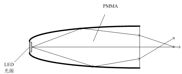

示意图如附件中所示。图中的PMMA材料为一旋转对称的实心体,LED光源发出的光在PMMA中传播,并在其内表面发生全反射,然后射出PMMA实心体。
可不可以直接从CAD导入实心体的母线数据,然后在ASAP中用sweep命令构成一个曲面,然后设定此曲面的coating分别为air和PMMA,表面设为全反射。还是一定要构造一个实心体来模拟,如果要构造实心体的话,应该如何来做?

<P>方法有两种:1。利用ASAP带的图形转换软件将图形导入到ASAP中,再定义实体和发光体即可。</P>
<P>2。像一般定义透镜一样,不过用SWEEP后要OBJECT,界面可直接用0 1 来表示。</P>
<P>我感觉这个关键是LED光源模型的建立,可用软件自带的光源库也可自己建。</P>
