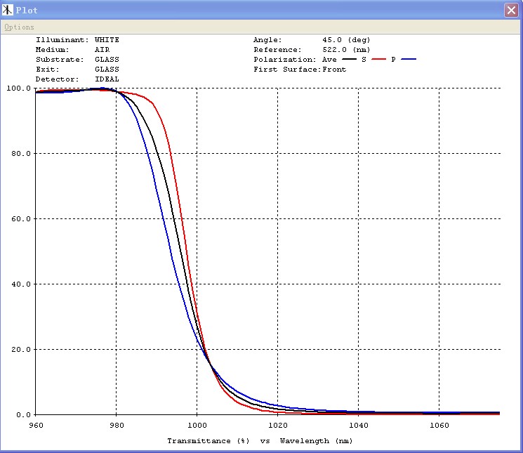

45度双色镜,激光硬膜。 968-980nm 高透(>95%) 1025-1075nm 高反(>99.5%)由于是从光纤中出来的光,所以应该是综合光,不考虑p,s光!由于本人十分着急,希望见到消息,如能够搞定请立即通知本人。 029-88472107-8628 李

请问用的是什么基底材料?gwl-1968@sohu.com QQ 430036351

看看这个曲线

发表于 2005-11-25 04:16:00 | 显示全部楼层
就是没有达到99.9%,如果想达到,继续加层就可以了
发表于 2006-4-4 01:20:00 | 显示全部楼层
终南子:依我看你这曲线不是测试曲线,也不是理论曲线。为什么不给实际的呢
发表于 2006-4-15 23:39:00 | 显示全部楼层
窄带滤光片 需要考虑偏振
