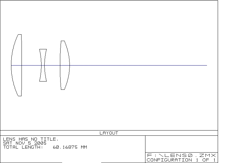

吴博士您好。
在您公司的网站上看到有像空间的远心系统的图。
自己跟着做了下,存在以下问题:
1 网业上(PDF文件格式)的数据资料不清,第六个面的曲率半径值以及后面是哪种Solve Type?
2 在将原先设定为Fixed的Semi-Diameter改为Automaticed时,参数值发生显著变化。
3 后面的优化没法做,只能得到几个透镜并成一线的图,得不到完整的光路图。
还请吴博士能指点一二。

<P>在LDE中,面6*所对应的曲率半径为-18.395333 M,这个应该是之前就设置的吧?</P>
<P>在先输入数据后,在将Fixed变为M时,发现-18.395333变为Infinity</P>
<P>另外,IMA所个、对应的半口径18.172658设置时有问题,将Fixed变为Automatic时,18.172658变为0。</P>
<P>例子Cooke 40 degree field.zex在哪里可以找到?</P>
