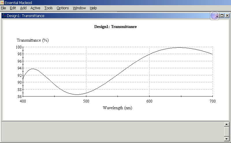

上面的图呢就是我设计的膜系图,可是镀出来在镜片的中心区域是很好的颜色也较正可是在镜片的边缘会有后红色的红边,请高手指点.

感谢大家的帮助 可是我说的红边不是大家想象中的那种只有边缘有一点点大概1毫米左右的红边 我指的红边是面积很大 而且并不是整个镜片边缘有红边,只有大概1/4的边缘有十个,红边是个弧形的范围大概是最远距镜片边缘1cm。 还有楼上所说的H4具体指的是那种化学药品呢 谢谢!
