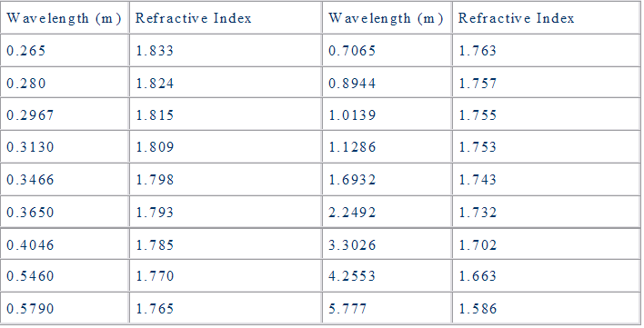

波长用M做单位?是微米吧
 楼主| 发表于 2005-12-29 01:11:00 | 显示全部楼层
肯定是微米单位,呵呵,还有更精确的吗?我做计算,需要精确的数据。
发表于 2005-12-29 01:24:00 | 显示全部楼层
肯定是微米的拉... ...
发表于 2005-12-29 01:26:00 | 显示全部楼层
没了,就这个了...还不够精确啊
 楼主| 发表于 2005-12-29 05:26:00 | 显示全部楼层
数据点个数少了一些,我要计算从200-800um的GaN的吸收,蓝宝石衬底的,我感觉用这几个点拟合的值可能误差比较大。Handbook of Optical Constant of Solids II, edited by E. D. Palik 文献中大都引用这本书上的数据,我最近没时间去图书馆。呵呵,还是很感谢您提供的帮助,我目前还是再使用您提供的数据。
