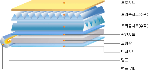

BLU(背光板)结构图
发表于 2005-12-27 19:28:00 | 显示全部楼层 |阅读模式
BLU(背光板)结构图
BLU(背光板)结构图
BLU(背光板)结构图
发表于 2005-12-28 05:22:00 | 显示全部楼层
能不能翻译过来?
根本看不懂啊。
 楼主| 发表于 2005-12-28 16:51:00 | 显示全部楼层
[原创]BLU术语翻译
由上至下:保护膜,棱镜片(水平),棱镜片(垂直),扩散膜,导光板,反射膜,灯管,灯管反射盖
