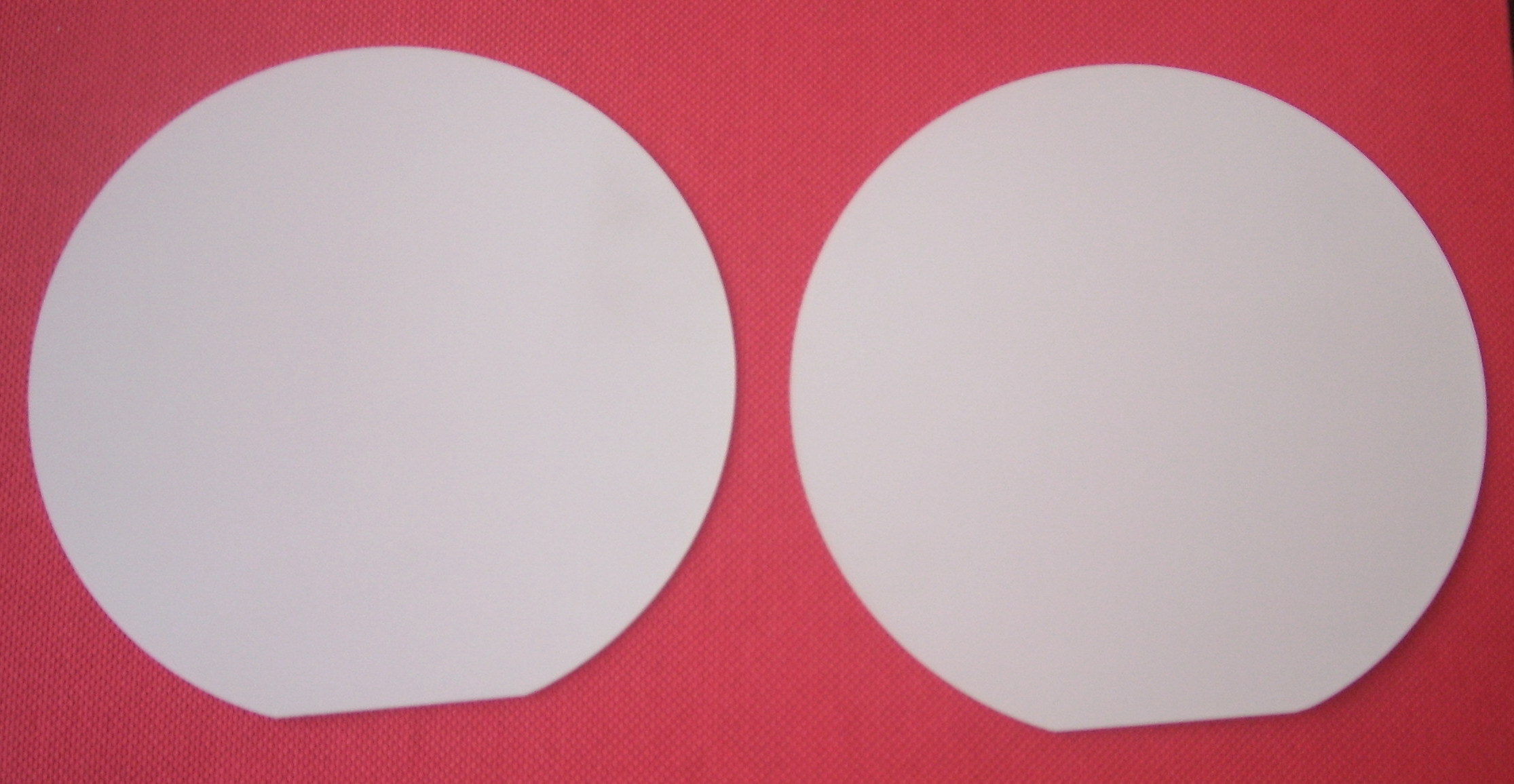

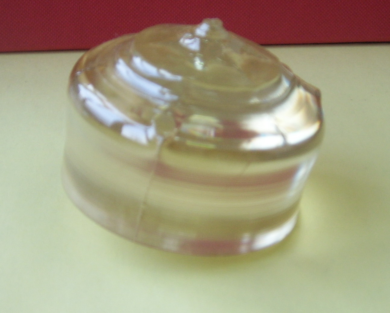

2006-1-17 17:21:00
[求助]有关电光Q开关的问题
[求助]有关电光Q开关的问题
[求助]有关电光Q开关的问题
[求助]有关电光Q开关的问题
[求助]有关电光Q开关的问题
[求助]有关电光Q开关的问题
[求助]有关电光Q开关的问题
[求助]有关电光Q开关的问题
[求助]有关电光Q开关的问题
[求助]有关电光Q开关的问题
举报 回复
2006-1-17 17:22:00
标准尺寸
6×6×25mm
9×9×25mm
16×16×35mm
抛光
z-面 λ/8 , 10"
x ,y 面
x,y面精磨,保护性倒角
电极
x面 镀金电极
镀 膜
增透膜R0.2%
表面质量
10/5
波前畸变
λ/4 @633nm
消光比
300:1 @633nm
光损伤阈值
250MW/cm2
