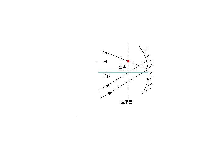

当一簇不平行于凹面镜主轴的平行光经反射后它的焦点的位置在哪?
发表于 2006-1-11 21:35:00 | 显示全部楼层
没有严格的焦点了。。
非要找一个的话,在焦平面上。。
画一条经过焦点的光线,找到它反射后和焦平面的交点就行了

发表于 2006-1-12 02:24:00 | 显示全部楼层
理想情况应该是r/2球面
[此贴子已经被作者于2006-1-12 8:21:38编辑过]
关于凹面镜的问题!
关于凹面镜的问题!
发表于 2006-1-15 07:15:00 | 显示全部楼层
4楼说的对,楼主自己否定的太早了些.
把凹面镜扩展一下,它将是一个封闭球面,这时它的主轴是过曲率中心的任何方向,因此任何方向入射的平行光都是一样的.不知说得明白不?
