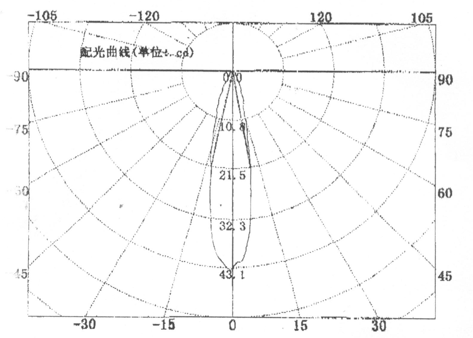

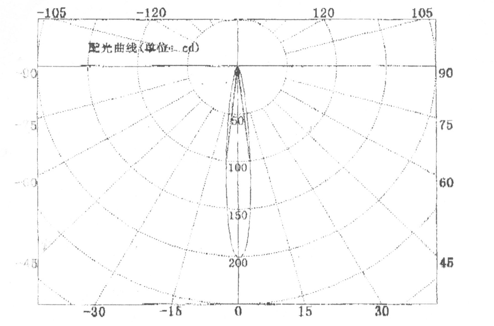

这是1W LED的配光曲线图,这两个透镜能否做成一样大小,上口直径在15-20mm,总高在10-15mm

<P>一样直径与高度有可能,但面形肯定不一样.</P>
发表于 2006-1-27 07:41:00 | 显示全部楼层
它们的发散角相差不是很大,通过调节LED芯片的位置有可能实现。
