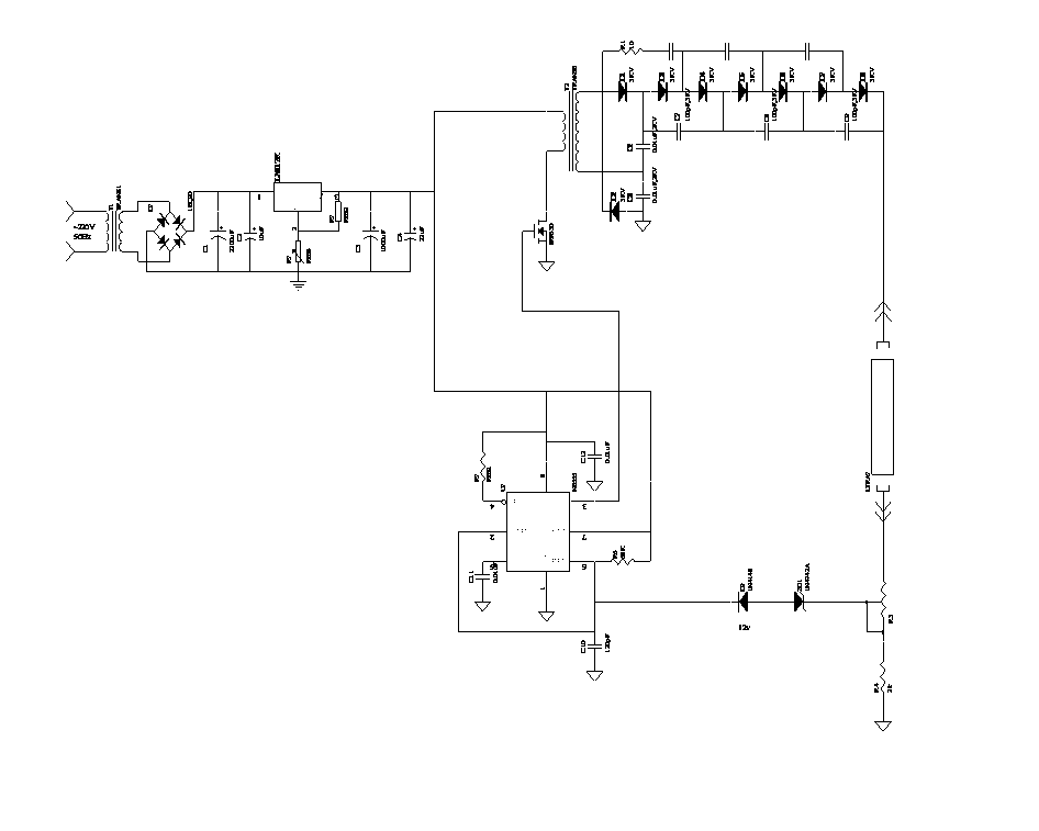

这是我的电路
自制HE-NE激光开关电源
自制HE-NE激光开关电源

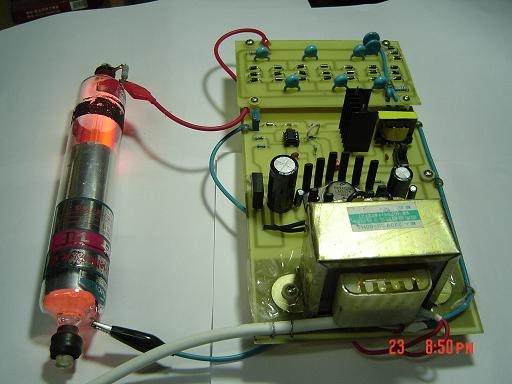

其中最困难的是脉冲变压器的制作,我做了一个学期了可效果不怎么好,只能打出荧光,测了下电流上不去,请求大侠们给予指教啊,这是我的实物图
自制HE-NE激光开关电源
自制HE-NE激光开关电源
脉冲变压器是自己设计饶制的
 楼主| 发表于 2006-1-21 02:39:00 | 显示全部楼层
请高手指教啊 真的很急!!!!!!!!!!!!!!!!
发表于 2006-1-22 23:03:00 | 显示全部楼层
我不是很懂这个,为什么是“脉冲”(pulsed)变压器啊?我随便帮你找了一个电路,没仔细看,好像是个普通的dc-hv dc转换电路,但我估计那个transistor会很热,需要heat sink或者一些electric thermal cooling pad
这里
http://circuitos.tripod.cl/schem/r93.gif
