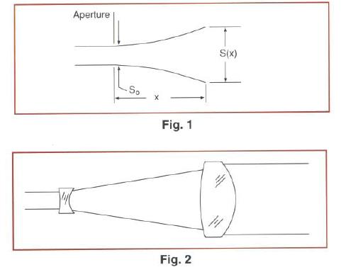

我们现在考虑一束这样由低功率TEM00气体激光器产生的光束,光腰为S0。这样我们就能够假定它能够达到衍射极限同时能够不用考虑任何热透镜效应。它将会显现出由于衍射引起的光腰的弯曲,或者说展开效应:
S(x)=S0[1+(λx/πS0²)²]½
在这里x是指离开光源的距离,λ是指激光波长,如果λx/πS0²»1,那么:
S(x)≈λx/πS0²
利用这个近似值,我们可以写出光束由于衍射发散的角度:
θ= S(x)/x=λ/πS0
θ我们都知道指的是远场发散角。
改善发散角
    光束的远场发散定义了一个给定光束直径最好的准直效果。它也说明了光束的零发散角或者说最好的准直是不可能达到的,因为要做到这些需要有无穷大的光束直径。但是这个等式也表明了改善发散的可能性。
    考虑一个已经准直的光束,发散角为θ光腰为S0,我们可以看到如果光束直径能够增大,远场发散角将会减小。这就是扩大光束的优点所在。另外,小的发散能够使高斯光束聚焦得更好。为了实现这些改善,在这里我们将描述几种对准直光束扩束的方法。
伽利略扩束镜
    最通用的扩束镜类型起源于伽利略望远镜,通常包括一个输入的凹透镜和一个输出的凸透镜。输入镜将一个虚焦距光束传送给输出镜。一般的低倍数的扩束镜都用该原理制造,因为它简单、体积小、价格也低。一般的尽可能的被设计为小的球面相差,低的波前变形和消色差。它的局限性在于不能容纳空间滤波或者进行大倍率的扩束。
