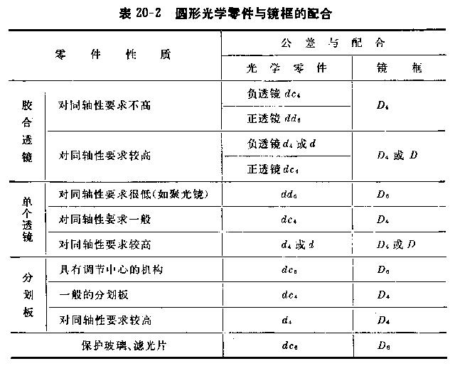

看大家都是搞结构设计的,给个镜框与透镜的常用配合,希望对设计有用

不好意思,一不小心给漏了,补上。

D代表的是型号吗?还是什么?

公差是够严的.
发表于 2006-4-2 19:09:00 | 显示全部楼层
我司一般给的是经验值
但也差不多有要求这么严!

所谓的D以及d4这些是什么意思?能给讲解一下吗?谢谢!
发表于 2006-5-10 18:46:00 | 显示全部楼层
D是孔的公差代号,3楼的是老标准代号。
