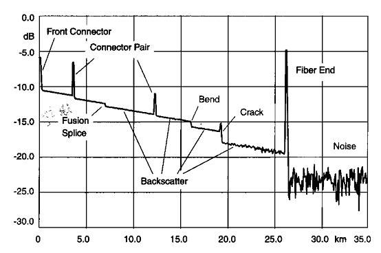

看看这个OTDR的典型图例吧
有问题再说啊!
OTDR典型图例
OTDR典型图例

后向散射原理,原理很简单。
别忘了时间要除以2

我也没用过,不懂哎,请大侠能否就图解说下.谢谢.

这里不是只有长度和损耗dB数吗?为什么时间要除以2?
因为测量的是反向光
